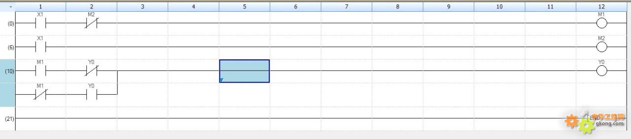

我觉得ST语言是给具有一定的高级语言编程基础的人使用的,如果没有高级语言编程基础,梯形图仍然是最优的选择。
上面的帖子我也已经说过了,施耐德板块中的ST语言实现的单按钮起停可以在目前任何一种支持ST语言的PLC中实现,无论它是三菱,欧姆龙,西门子还是施耐德………………
Good Luck~
19-09-30 10:10

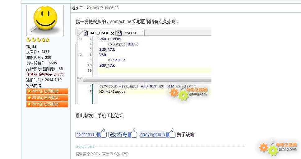

人家在施耐德中的回答是这样的:
翻译成三菱就是这样的:
Y0:=(X0 AND  NOT  M0) XOR  Y0;
M0:=X0;
有什么区别呢?
这种可以跨越品牌界限的才是入门的水平。
Good Luck~
19-09-30 10:19

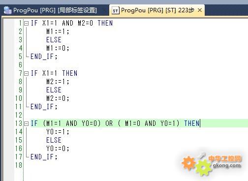

最原始的来了
19-09-30 10:32

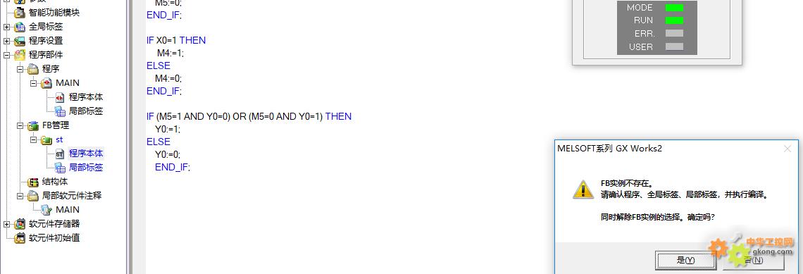

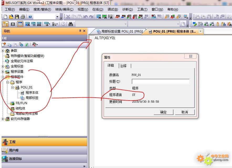

老哥在线模拟不成功,那些局部标签什么的需要怎么设置的吗?
19-09-30 11:34
引用 764288267 在 2019/9/30 11:34:10 发言【内容省略】
不要在FB那里写,去MAIN那里看看
19-09-30 12:07

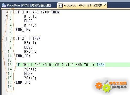

版主,你好
这个序号我怎么没有?是不是需要那里设置一下?
19-10-10 16:14
你用的是WORKS2吧,刚刚看了是没有。我这个是用WORKS3写的,软件不一样
19-10-10 16:37
谢谢,我是用的WORKS2。
19-10-10 16:49
