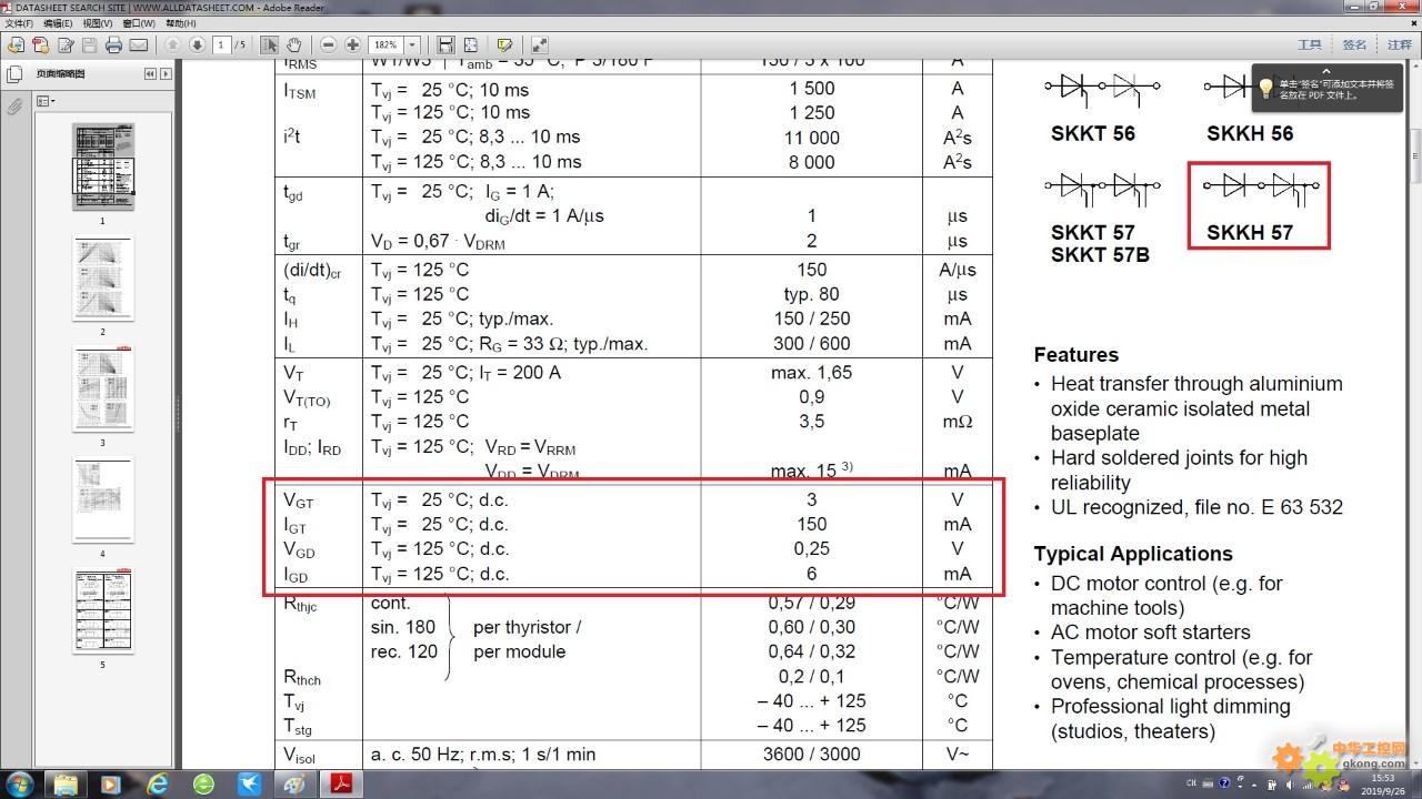

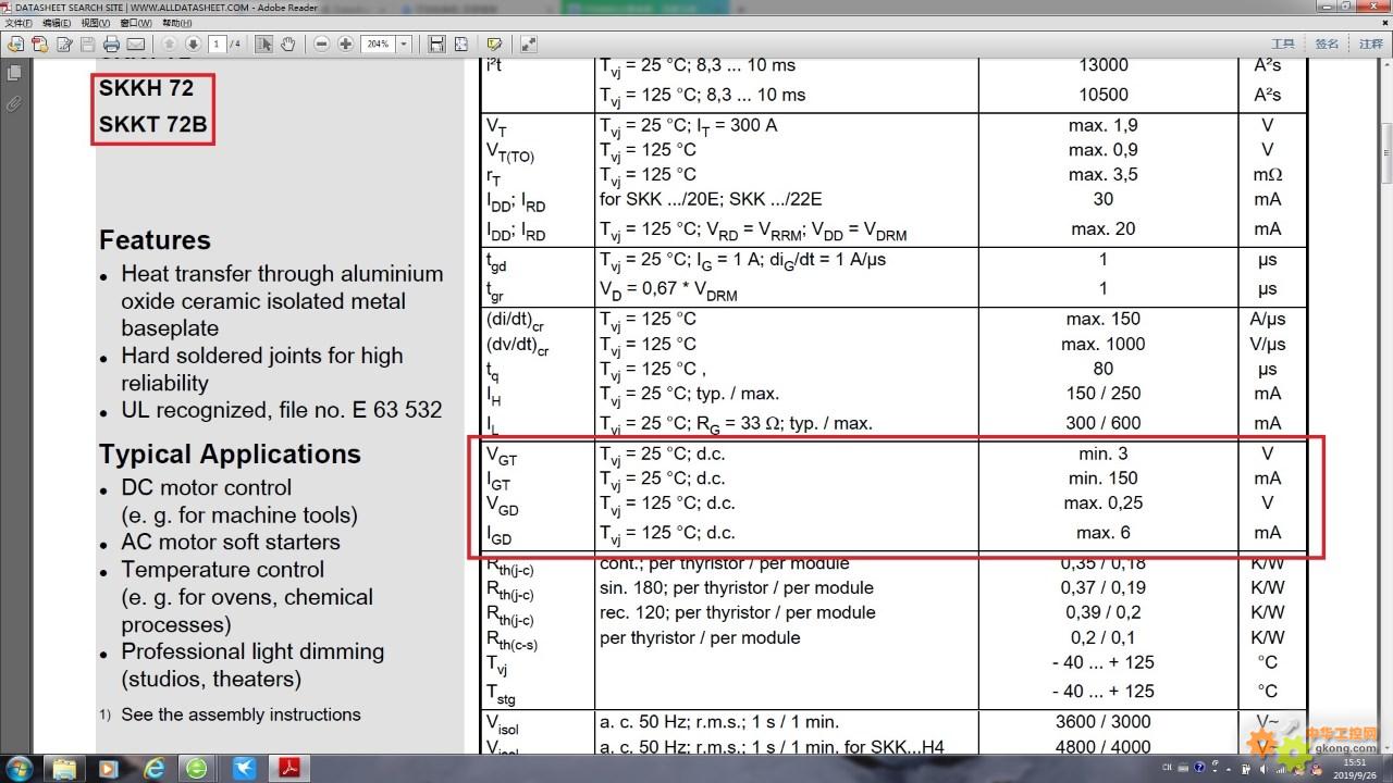

有台LS变频器37KW可控硅模块SKKH57/16E损坏,手头有3只SKKH72/16E,请问能替换吗?谢谢!!

谢谢,脚位丝孔都一样,就是电流是72A的,就是不知道原57A触发电流能否触发72A,不知道有影响没有,所以想求教一下

可以的,门极触发参数一样的。
