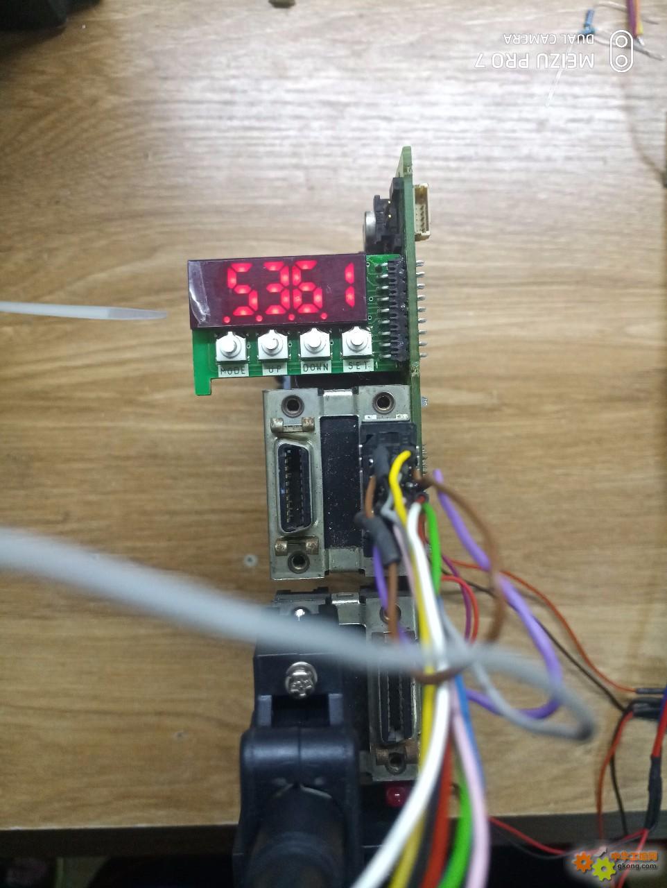

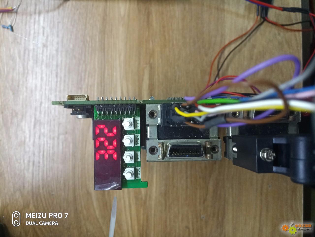

我现在吧4558的输出和7800的8脚短接起来了,才不报警AL.23,G跟着就报33

不知道来源,网上找的图。但你看到7800了,追溯上去不就找到了,按照日本人的习惯,多半地线又从哪个驱动脚引用的(猜测)

N你这么一说我突然明白了,他之所以用运放输入CPU,而不是光耦直接输入CPU,是因为CPU接受的是模拟信号,我吧1脚的电压用电阻分压到2.5 果然检测的电压也下降了

终于屏蔽模块了 过程真曲折说一下方法吧 U V W EUP EVP EWP E E1接N P N接300V直流 OI18脚接47欧电阻到OI2(4558)1脚 不然报E9 或者AL.33 线都接好 就可以上电测6路脉冲了

已经完美修复了 非常感谢您的耐心指导

打错字了把?!GUP什么的不是控制极么

确实 打错了 应该是EUP EVP EWP 为驱动光耦形成回路用的
