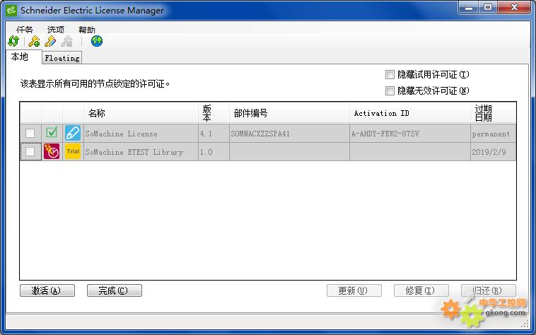

软件用过大概有几个月了,之前没有问题,今天启动后,就出现如下窗口:
按照提示点击“启动许可证管理器”按里面提示操作也无济于事!请教该如何解决!
打400电话,得到解决办法:
开始菜单里,找到“SoMachine Configuration Manage”,如下所示:
打开“SoMachine Configuration Manage”,如下所示:
点击自定义版本,ETest不选中,然后点击立即应用
等待卸载完成,然后重启,即可解决!

有一个:
