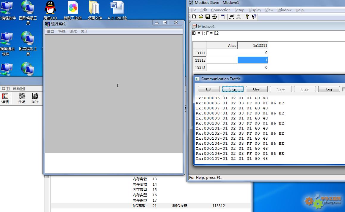

你也是老同志了!你搜索莫迪康驱动,找到Modbus RTU!有很多个版本的!都试试!肯定有一个可以:

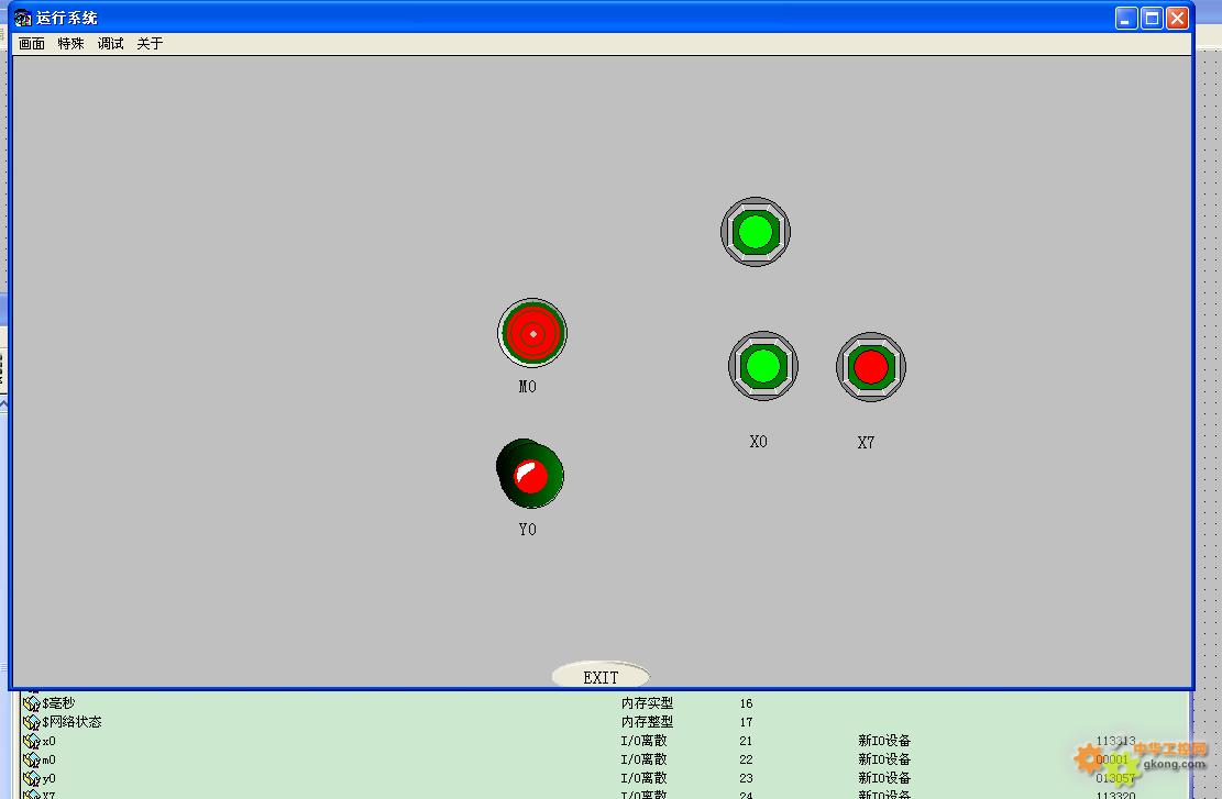

最终测试成功了,“X0”在组态王的地址是“113313”,可以在数据词典写进去了。下载更新的多次驱动,安装后总是不行,错在哪里不知道,也许是因为不是正版的原因。但在官网下载了6.60 SP3,安装后测试也是不行。
今天给生产线更换控制电脑,安装6.55的组态工程时,顺便测试了modbus-rtu,可以了。测试结果如上图。
在学习modbus的过程中也顺便多学习了下组态王。
再次感谢“guanyumou”版主的指点!同样谢谢工控网的这个平台!
最后修改:2019/1/25 16:09:00
19-01-25 16:06
引用 lizhengchao 在 2019/1/25 16:06:35 发言【内容省略】
是的!没错!FX3U的X0在Modbus中寄存器实际地址是16进制3400,换算为10进制就是13312,那么其寄存器编号就是113313
