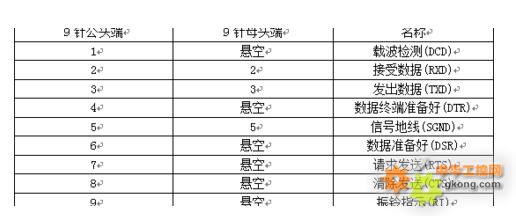

wenquan753
l
楼主看看这个或许就清楚了!

甘陵至尊
只要引脚定义搞清楚了,左端GND接右端的GND 左端的RXD接右端的TXD 左端的TXD接右端的RXD.
