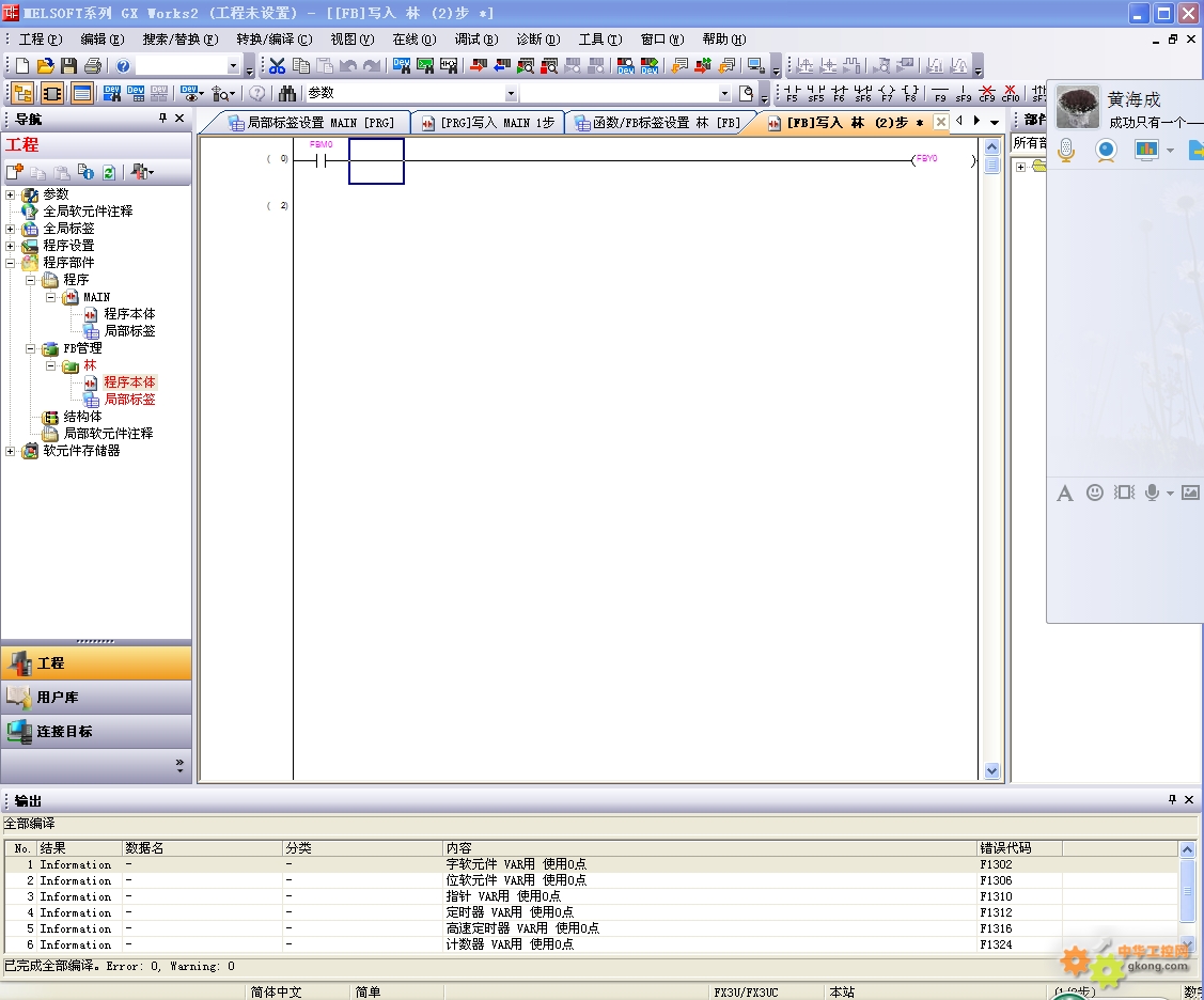

初次接触三菱 GX WORKS 2 里面的FB编程,
PLC选FX 3U的,
现编译后出现错误信息,请问下大家这是什么问题?

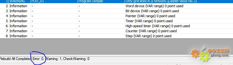

ERROR=0认为有错误要提问?现在编程门槛是太低了。

SIR:你贴图并不表示其有错误,有没有错误请看状态栏左下角:
你的贴图只是系统告诉你目前系统分配内存的使用情况,例如如果你定义了变量,那么系统中会告诉你使用了多少系统资源,请你记住:ERROR才是错误,INFORMATION只是系统告知你的信息。
Good Luck~

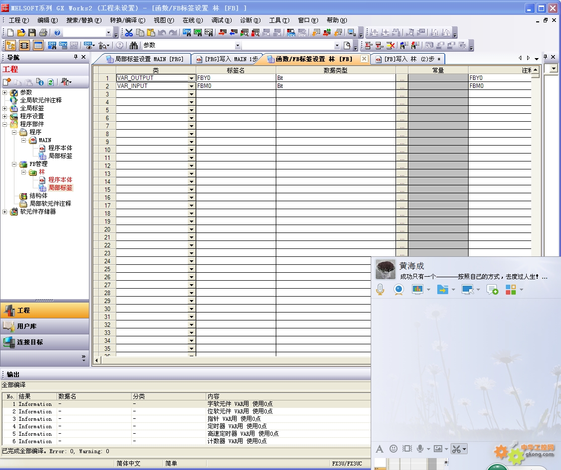

估计你认为错误,是认为FB显示为红色吧,那是因为你没在主程序中调用FB
