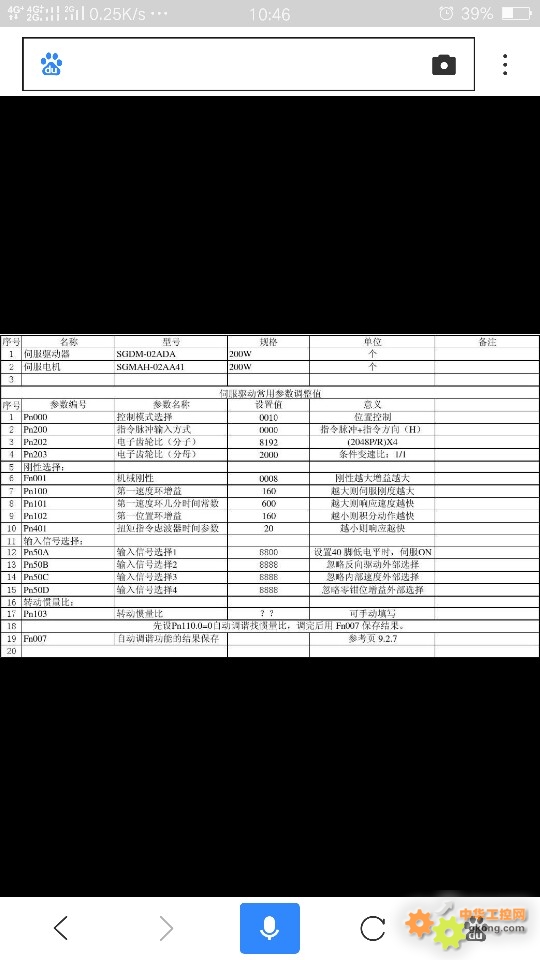

你好!试过了,按照你说的接线,也是伺服没有动作
18-05-04 10:31
是不是还有什么参数没设对,伺服也没报警
18-05-04 10:32
齿轮比默认的4~1
18-05-04 10:36
引用 47772860 在 2018/5/4 10:32:47 发言【内容省略】
参数对不对,你要说出设置了哪些参数。
除了电子齿轮比外,还有脉冲形式等,以及伺服驱动器上显示的状态等
18-05-04 10:48
你说的对,我是找的
18-05-04 11:56
接线不对的可能性大,电子齿轮比设定大点
18-05-04 12:46
我又检查了一遍,接线个我画的图纸上一样YO输出CN1.8脚与11.7有5v
18-05-04 15:41
麻烦再帮我看看,还有PLC写的对不呢
18-05-04 15:43
引用 47772860 在 2018/5/4 15:43:16 发言【内容省略】
指令能执行,对应的输出点指示灯亮了,那程序没什么问题。
18-05-04 18:09
伺服驱动器端子1 SG要接0V,我试过这样的问题。
18-05-05 18:21
