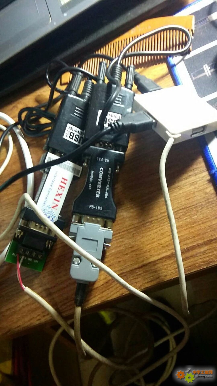

最近学习modbus通讯,好多设备之间采用的就是modbus协议,所以说学好他对工控人来说很重要。刚开始也不知道PLC中的10001.40001.00001.30001代表什么,觉得很神秘,其实大家伙可以用一台电脑同时模拟主站和从站,下载一个modbus从站和主站助手,我采用485硬件接口,本人电脑不带232口,需要的硬件是USB转232转换器2个,232转485转换器2个,用线连接成环状,把主设备选择一个端口从设备选择另一端口,设置好主站,波特率等就可以发送接收模拟了,期间可以用串口助手接收指令观察modbus协议,自然就懂了。我把这几天学的MODBUS请求回复指令统计表发给大家,对着指令表一看就会了,不懂得大家可以一起学习提问。
18-02-06 09:48
这个样子
18-02-06 09:48
这个串口调试以及转换器我都有,谢谢你给我们分享
