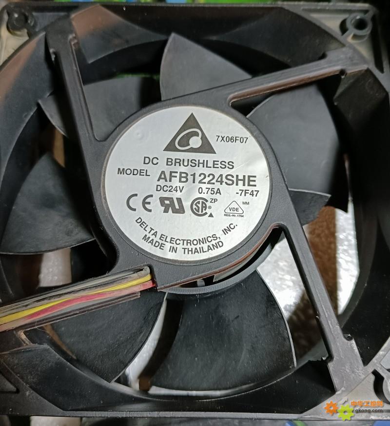

我也是这样想的,四台同时一样故障机会较小,但是内部确实有设置,但是设置了也不行,上电就转,不停啊!

是啊,用户要求让我看看,我也没理出个头来。就只能那样用着了。不过就是很奇怪,4 台故障相同,设置里都默认风机模式是自动,按说没错。

我这里也有一台FC302 15KW上电就转,检测发现风扇24V直接接到开关电源的24V上,没有三极管或继电器控制开关,更不用说是控制速度
风扇调速用的是PWM,应该4线风扇蓝色是调速,黄色是风扇检测电路。
这个风扇只有三根线 红24V 黑0V 黄色没有查到跑哪里去。变频器会报风扇检测故障,黄色应该是风扇检测警告
变频器是开关电源坏,更换开关管后发现风扇不转,更换普通三线风扇后出现该故障
