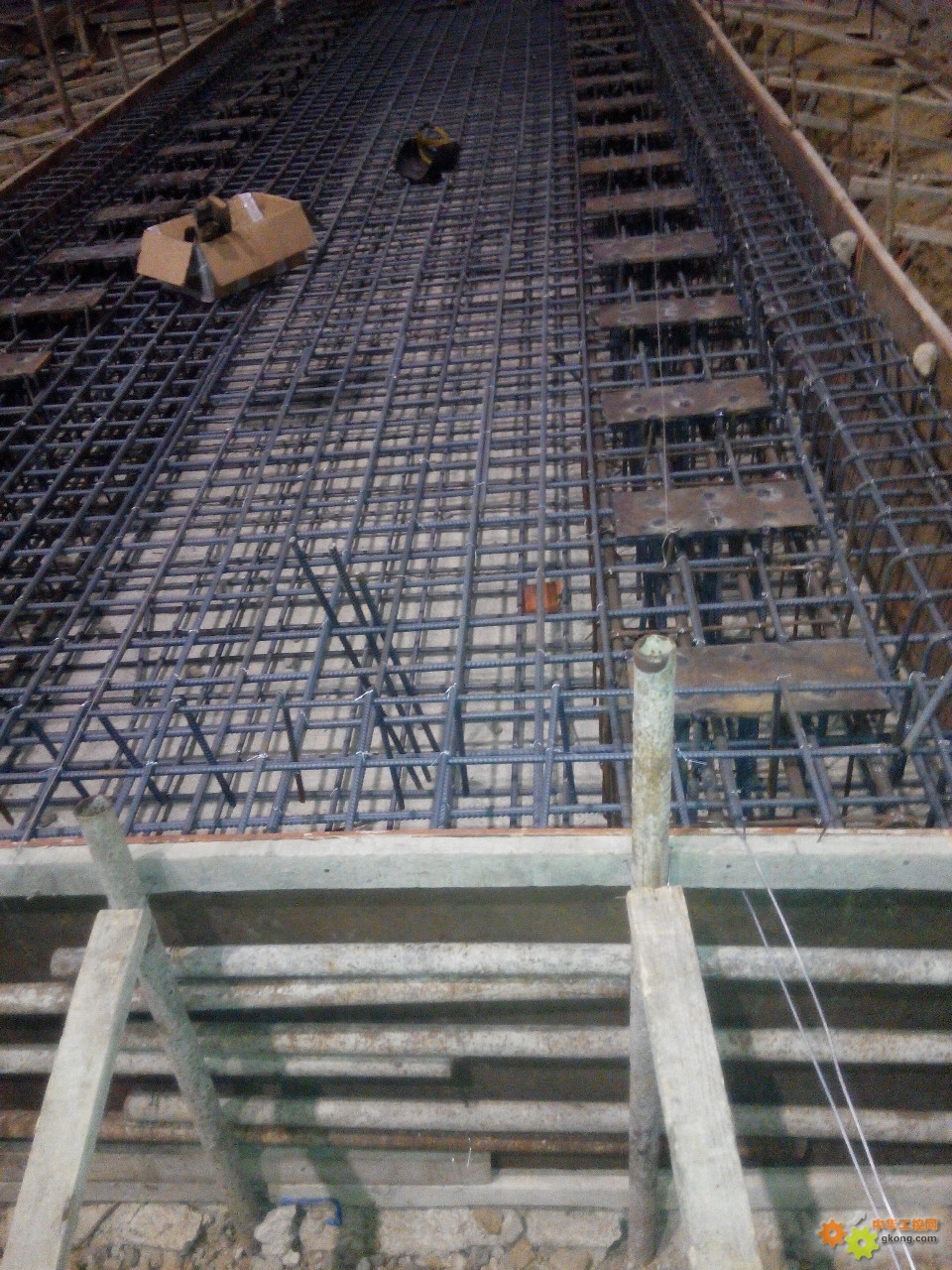

为什么埋铁啊,难道做事用来接地的吗?
17-03-23 19:25
41楼
woshigoutou
厂房接地早就有了,预埋件是固定一些台车轨道的。

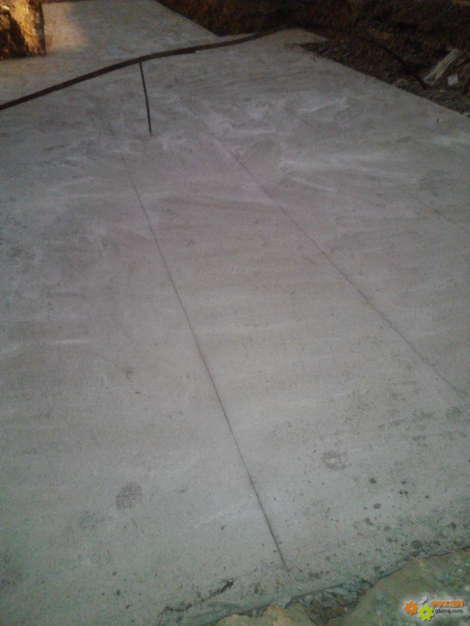

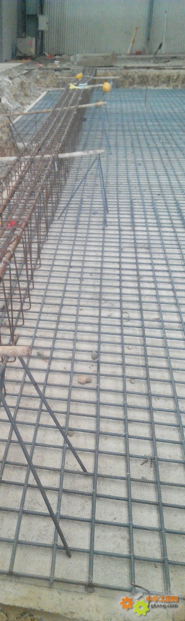

jinqiaoma
第一次图技术点在放中心线,第二次图是垫层,混凝土强度和养护周期是技术点,这阶段应该还没有预埋铁,开始扎钢筋才对。

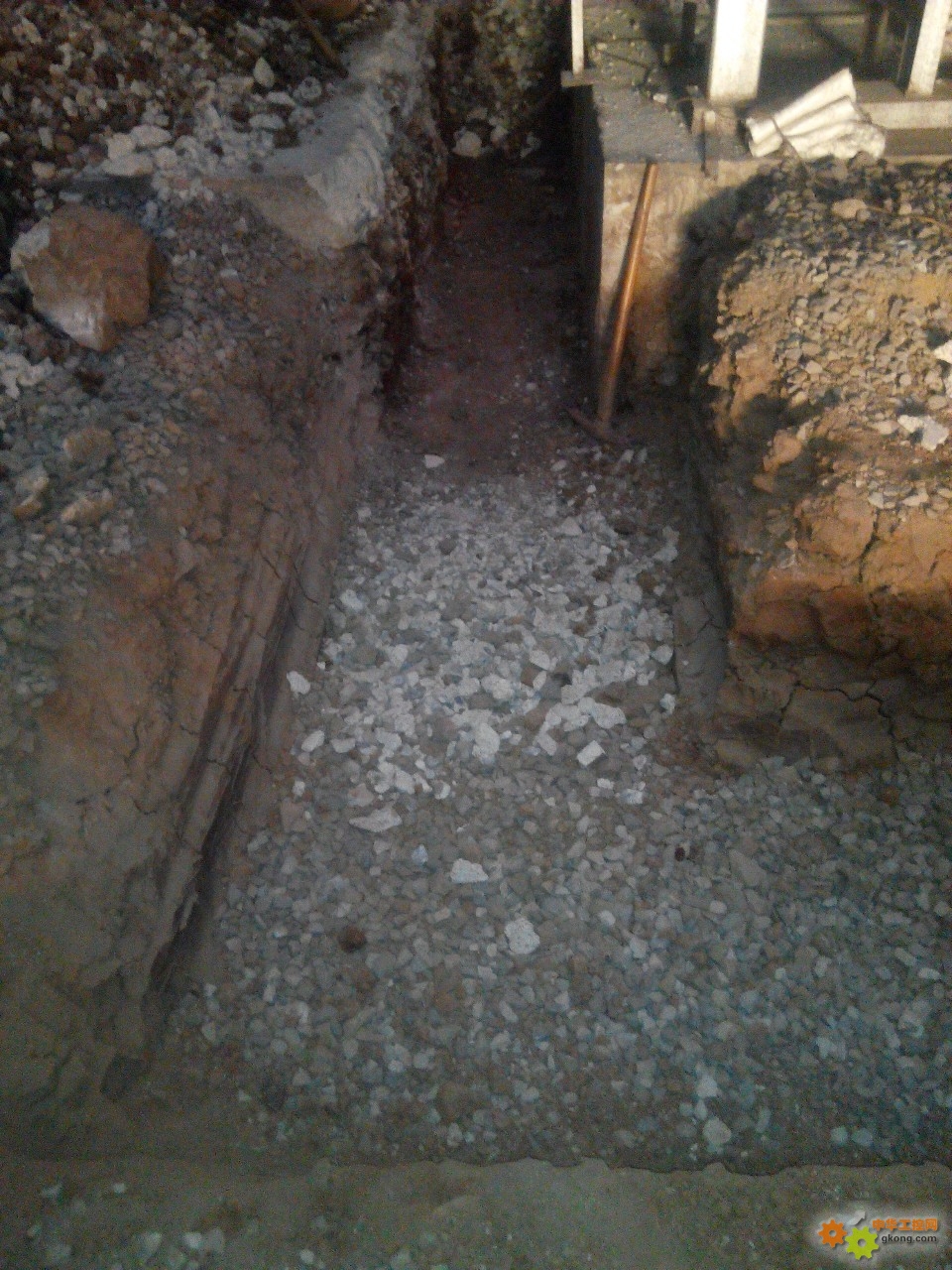

电缆沟开挖
17-03-27 09:49
