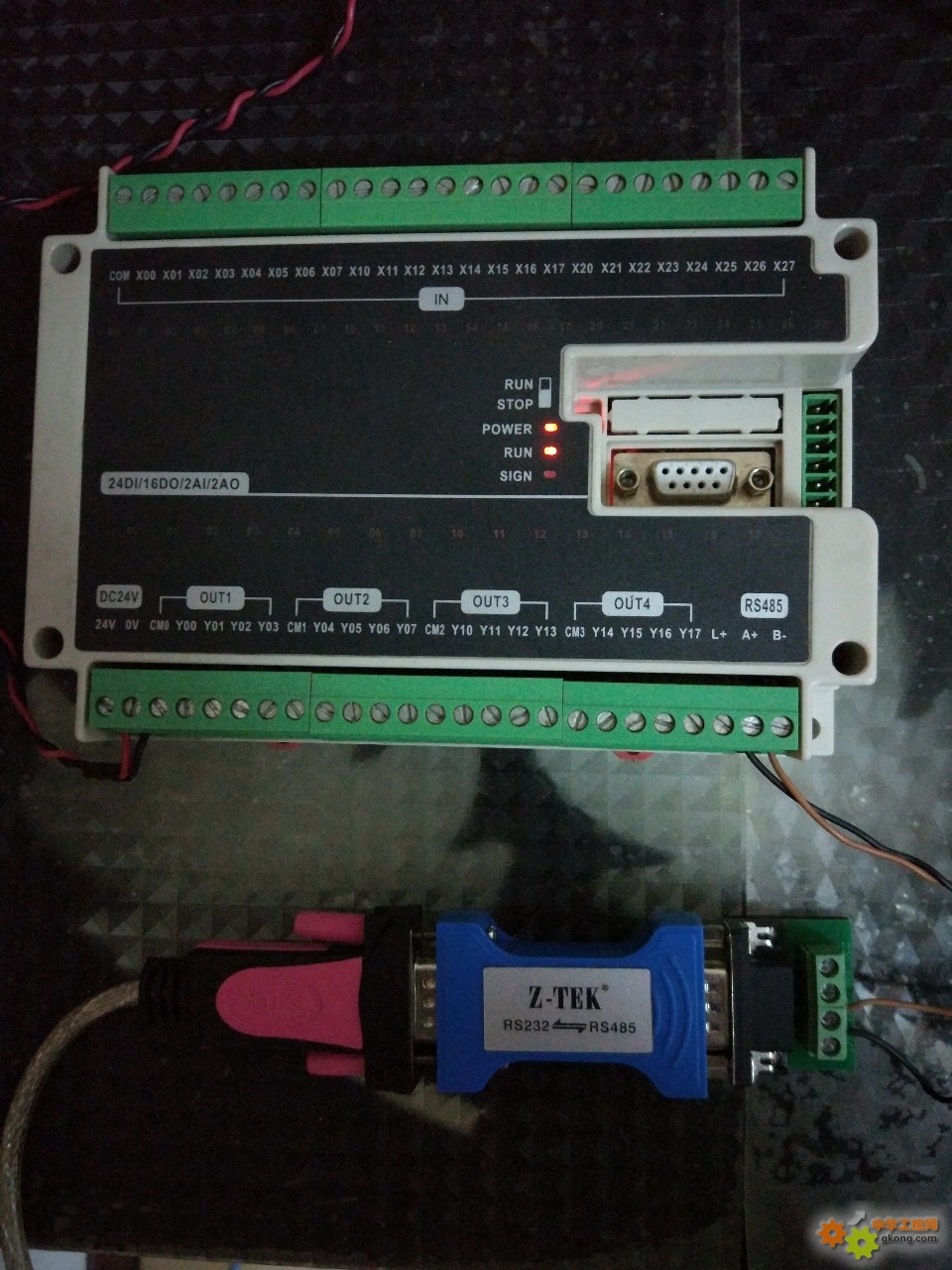

也就是说原生的编程口无论与电脑或触摸屏通讯,PLC端都不需做特殊设置就可以,利用扩展口需要在PLC端编写程序才可以,是吧?我用FX3U-485BD板,PLC端没写任何程序确实如此。但我用山寨板子的RS485两线端口,也没有编写任何程序,和触摸屏完美通讯,和电脑连接也可以下载程序,就是速度稍慢,所以我以为三菱FX3U用通讯板不做任何设置也可以和触摸屏通讯呢,害我白花了240大洋又买了一块原装的485BD板,看来学习最好用正品啊。这是我最早买的山寨板子。

引用 624248645 在 2017/2/15 21:38:37 发言【内容省略】
山寨的485口支持编程口协议的!兄弟!
