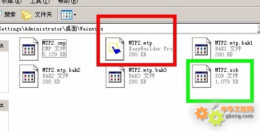

本人小白。
我看到网上例程的文件里,只有红色框中的.mtp文件也能打开,为什么我自己做的程序,只拷贝一个.mtp文件再打开就报错缺少xob文件,需要怎么打包的吗?
17-01-12 14:41
1楼
___单电控
只要MTP文件就可以打开了···XOB是编译文件,MTP是反编译文件,所以只要MTP就可以打开了。

3楼
ZCMY
编译文件,如从屏上读出的,要反编译,在软件里才能打开看到对应的画面;
17-01-12 15:16
4楼
高雅的雅
好像下载到屏里面的是XOB文件:因为上传就是XOB
17-01-12 15:21
5楼
秀空
二个文件有一个就可以。

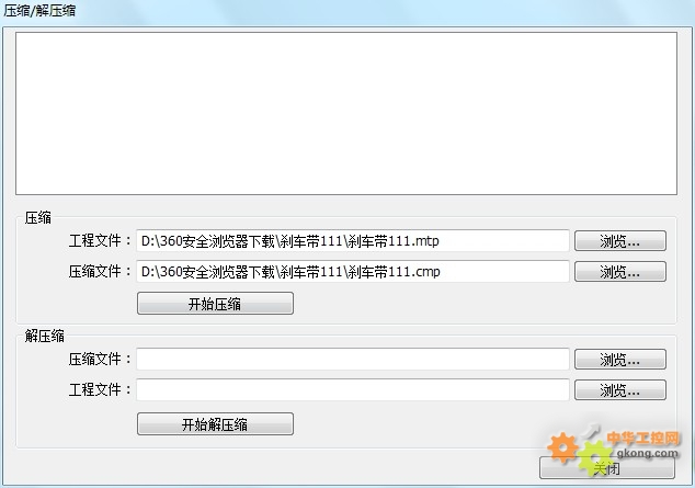

8楼
fsjnzhouyan
拷贝到其它电脑用最好是生成cmp压缩文件,因为mtp文件打开可能缺少图库等,xob文件反编译可能会丢失宏指令。
