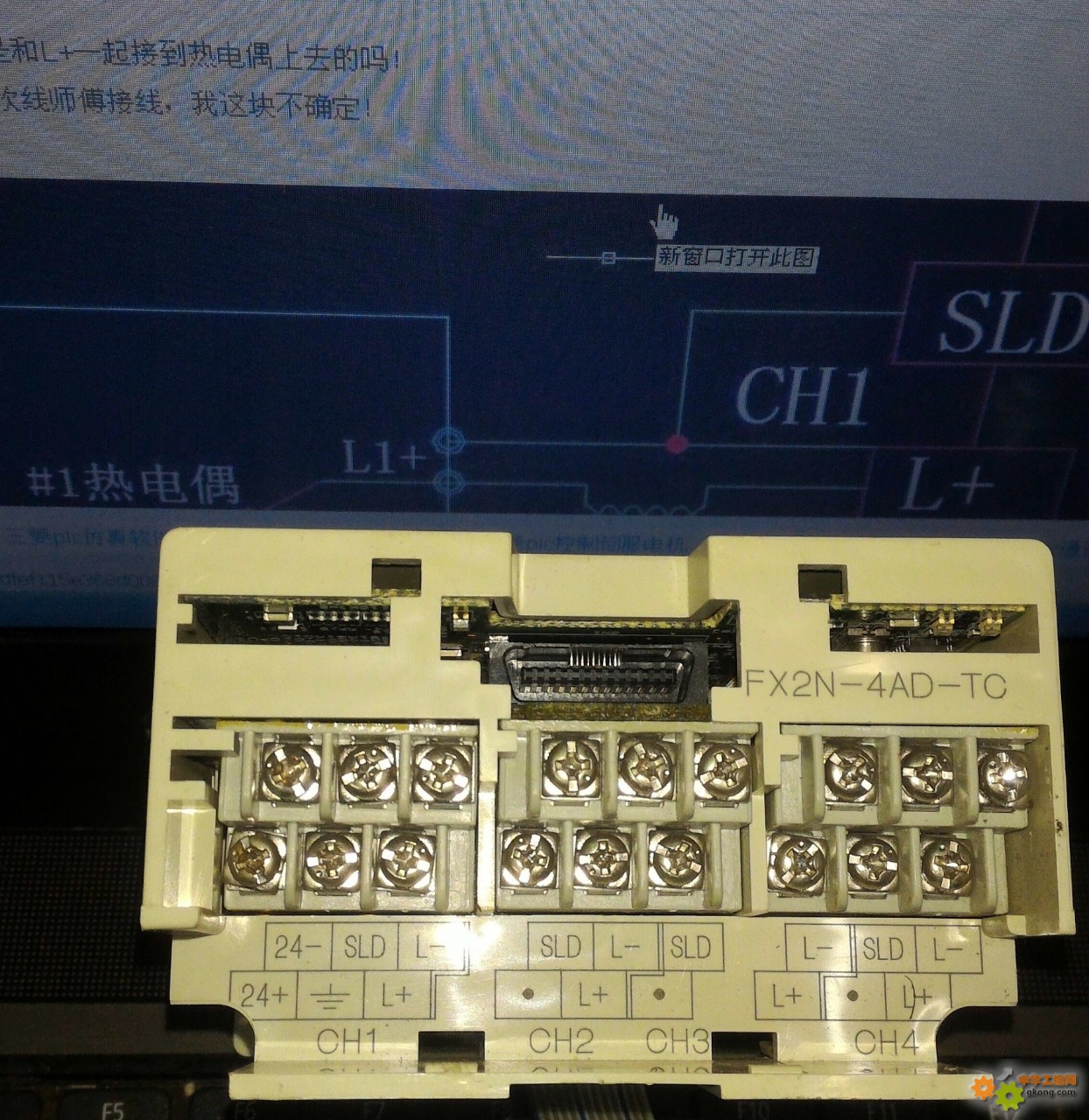

太抱歉了 是FX2N-4AD-TC 麻烦帮我看下 图纸怎么接!

你的是热电偶模块没错!
但是SLD接的是热电偶外面的屏蔽层而不是与L+连接,SLD是屏蔽干扰的

SLD是屏蔽线吧?我记得是,CCLINK里边的SLD就是接的屏蔽线,估计是你图纸有问题

sld-shield简写,屏蔽层
