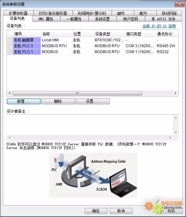

像图片这样设置端口 屏幕优先使用第一个端口设置 另外一个就无法使用
求大神解答 怎么设置才能同时使用 还是这个屏不支持两个端口同时使用

可以用啊,在TK6070IP上我经常使用2个接口,一个232 ,一个485

那怎么设置呢 像图片那样设置 下载下去 用不了

可以的、要注意的是COM1不支持485是232接口

两边都需要设置,看看设置的是否一致了

触摸屏上这么设置没错吧
然后 我通讯的时候 本机触摸屏 下第一个是com3 485 那就只有这个能通讯上 com3下 的COM1RS232通讯不了
相反 本机触摸屏 下第一个是com1 RS23 那就只有这个能通讯上 com1下 的COM3RS485通讯不了
求解答 谢谢了

我现在就是一个链接PLC,另一个口链接4台变频器

都是用的MODBUS RTU 通讯吗 我这个都用MODBUS rtu 有一个端口就通讯不上
目前通讯使用的是信捷PLC和FC51的变频器
两个端口能同时使用的前提是 一个modbus rtu 另一个使用和信捷PLC的协议
