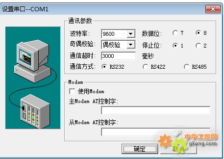

顾美PLC与组态王通讯我也查过资料,介绍的都是采用MODBUS,我想知道这个通讯可以直接用普通485通讯吗?如果用普通的485通讯要怎么设置?

能,组态王电脑要有串口.
PLC设置成从站,规定站号,定义好modbus对应的寄存器.
组态王添加串口设备,modbus协议并对应从站地址,通讯速率.
在数据词典定义连接的modbus寄存器.

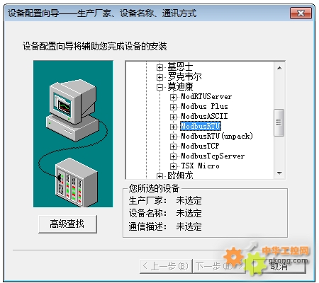

下面是组态王串口设备,串口参数两边(组态王与PLC要一样);
组态王用MODBUS协议是在PLC-莫迪康-MODBUS RTU;
上面建立设备的方法。变量的建立参考说明书。
