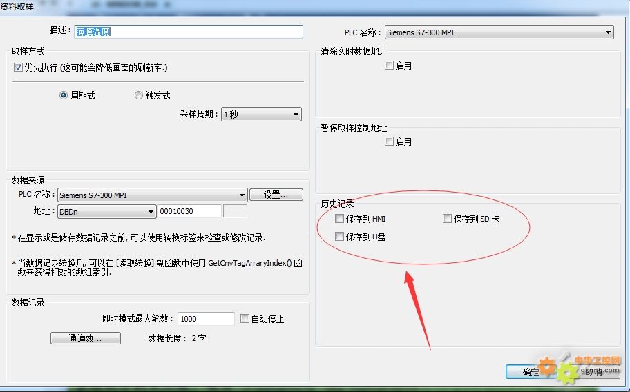

你好,你的问题我理解的是不是就是说关于历史曲线的存储问题,你看看上面的截图不知对你有没有帮助
