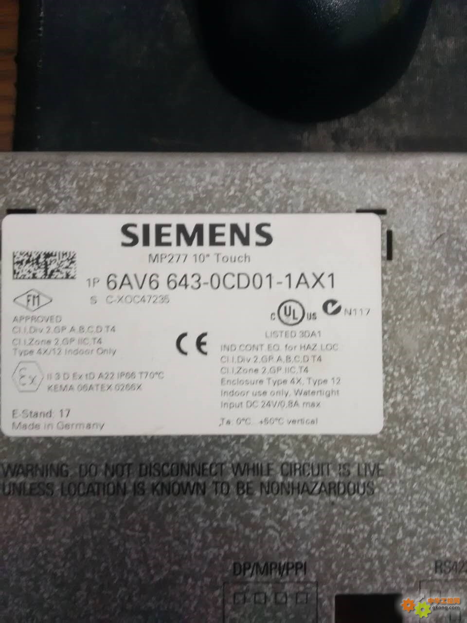

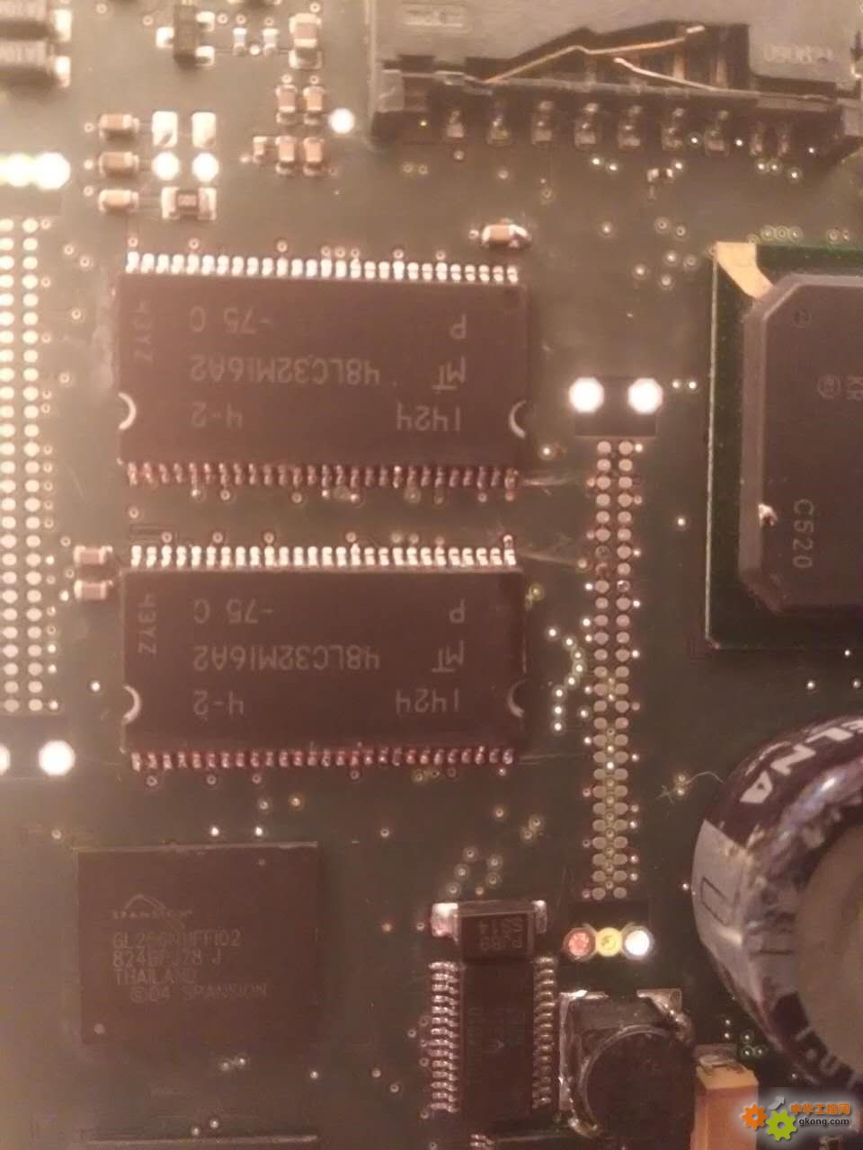

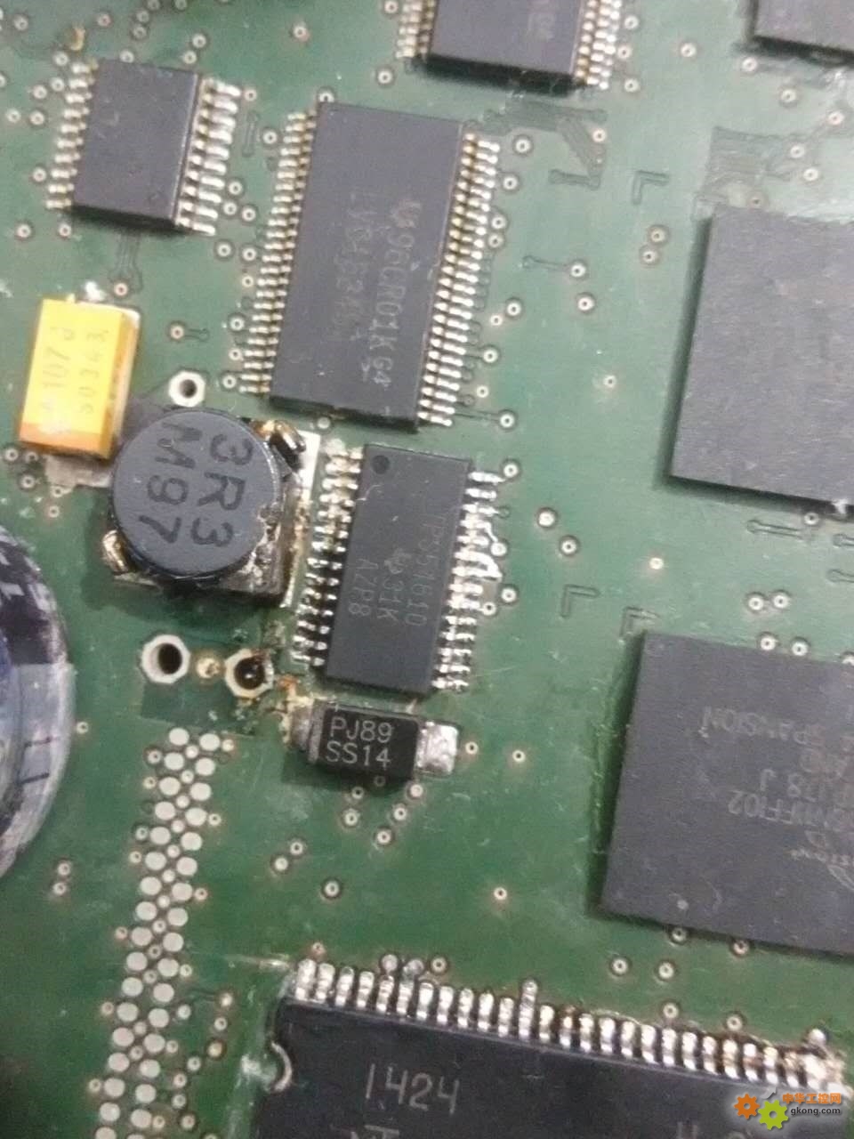

西门子6AV6643-OCD01-1AX1触摸屏开机白屏,没有任何显示。换过一片TPS54610以后有显示就是不进入系统而是白屏,摸48LC32M16A2很是烫手,以为48LC3216A2坏了,更换新的
故障依旧,

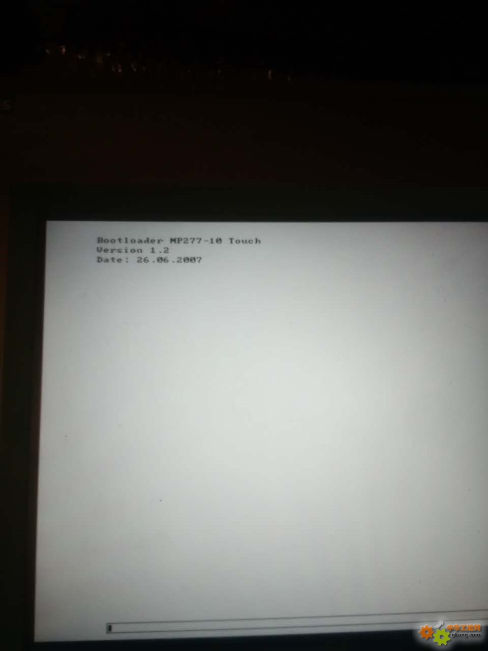

换过TPS54610以后就有显示上面这个画面,就是不进入系统,稍后又是进入了白屏,指示条和上面的英文字母又都没有,手摸48LC32M16A2很烫手,查上屏电压也没有了,而48LC32M16A2应该是没有坏,因为我换新的还是一样的故障

这个屏正常画面电流在0.5A左右,监控屏的总电流,你这个现象好像还有短路的器件。
