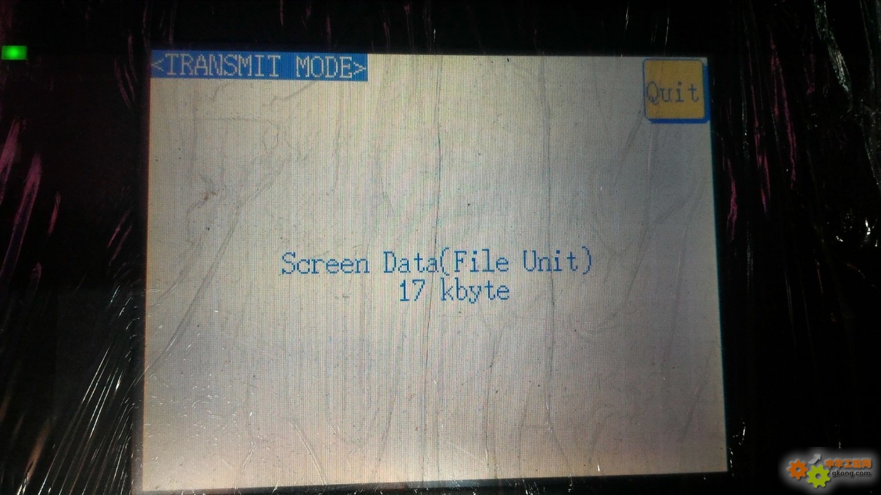

现在的现象是可以下载系统程序。
下载画面程序的时候总是通讯超时。(触摸屏已经在传输画面)
WIN7系统不行,XP系统也不行。

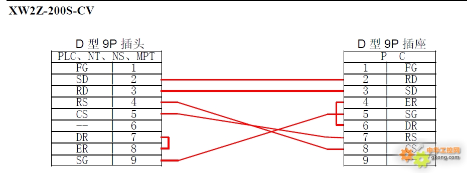

连线按照欧姆龙技术的说法
触摸屏端 电脑端
2---------2
3---------3
9---------5
4---------8
5---------7

能传系统,说明电缆是好的;
传程序先进后台系统点传输的界面,然后再在电脑点下载;

ytleaderplc
进了传输画面也没用
一直是超时。

端口设置了没--应该不会遗漏这个问题
你试试加上这短路线试试
再不行,想不到了
