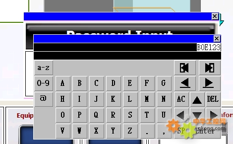

三菱的GOT Designer3 GOT2000 这个键盘怎么更换其他的啊~ 这个实在是太难看了,

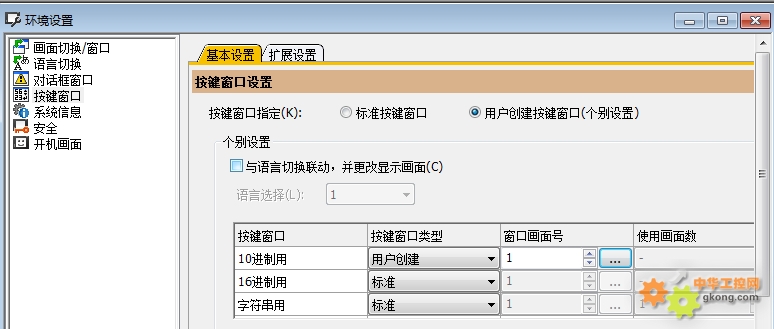

可以选择使用用户自已定义的按键窗口

我一般都是默认弹出窗口,不喜欢花哨
