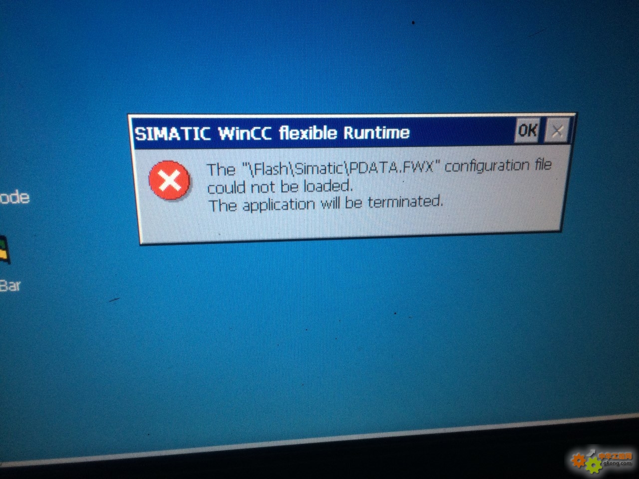

有一台西门子触摸屏,上电显示这个,无法显示正常操作页面!高手帮忙解释一下!

卡坏了,还是丢文件了。

文件坏了?

提示无法加载
看看文件还在吗?

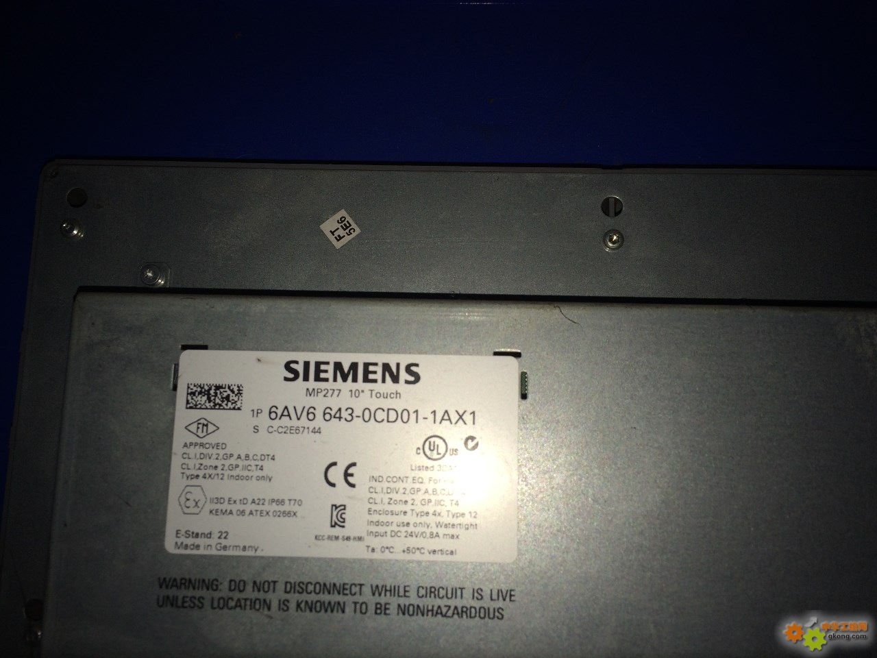

需要提供具体型号,本机是否有外部扩展的存储卡。
16-10-30 01:09
5楼
zjf111_
回复各位,这是触摸屏型号,本触摸屏有存储卡位,但没有使用,文件坏了或者丢失怎么查看,必须用电脑连接吗?还是触摸屏内部可以看

看报警是不能加载目录下的一个文件,有原始备份卡的话可以重新restore一下试试。

楼上、没有备份卡啊,但是还有一个相同的屏,另一套生产线的,我能不能用网线从另一个屏下载到电脑,然后上传到坏的那个?如果可以,网线水晶头怎么制作啊?有用以太网连过的讲讲怎么弄

网线就是普通交叉网线就行了,另一台如果环境一模一样且PLC程序和动作逻辑完全一致的话可以直接拷贝过来下载,不过希望没有加密

没有扩展卡估计是拷贝不出来的!
