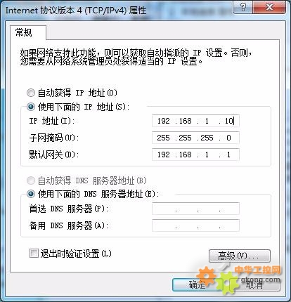

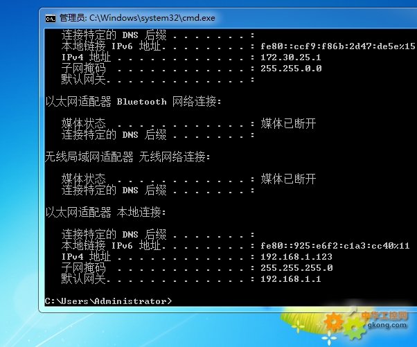

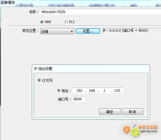

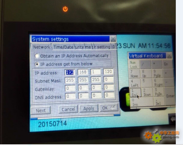

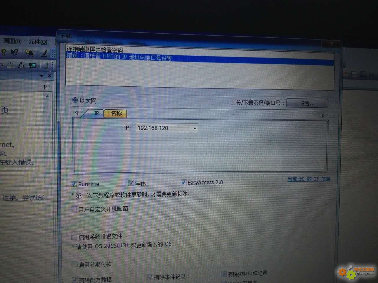

求助大家:电脑上Utility Manager画面编辑好了,通过以太网连接,没能成功通讯。我网线用的交叉线,软件IP与屏IP相同,软件IP与电脑IP同组,请问各位师傅还有哪些原因导致不能正常通讯?

两个IP是在一个网段还是说是一样的??
一样的不行!

电脑IP与软件IP同一网段,软件IP与屏IP是设置相同的。

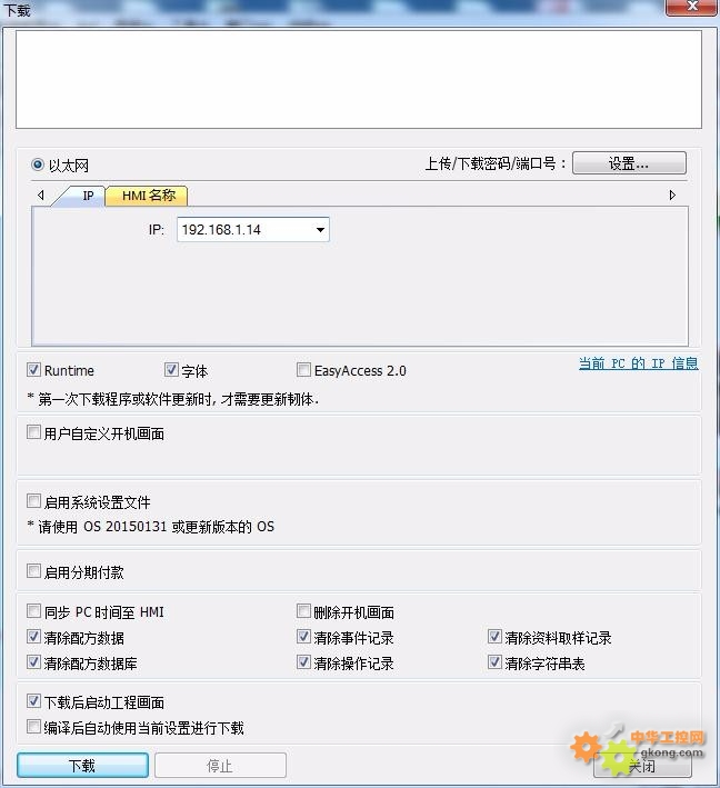

chenshiji618
楼主,你搞错了!
同一个网段的意思是这样的:
电脑IP:192.168.1.10
触摸屏IP:92.168.1.14
这个同一个网段!
然后看下图:
16-10-22 21:42

caokai66
谢谢你详细的解答,我也是按照方法设置的,不能成功通讯。

ytleaderplc
再用直连网线试试
