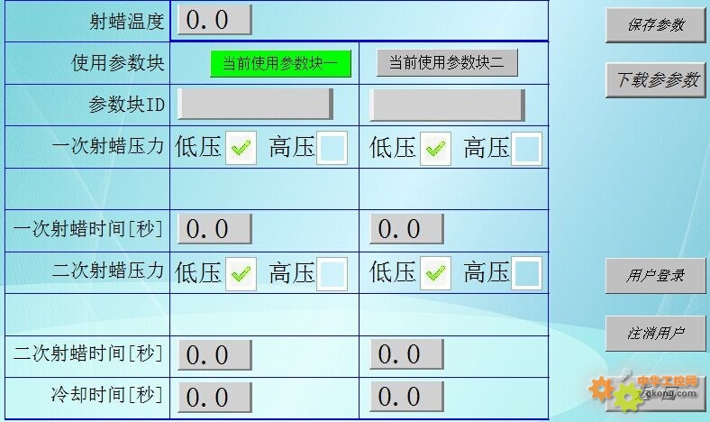

主题:触摸屏自定义配方功能
点击:1844 回复:6
//macro_UpData
//更新配方内容
//本地配方:RW100开始每25个字为一个记录共限制记录1000组配方
//远程配方:将当有使用配方数据打包由PLC发送到远程服务器
//          0x47 0x31 [2个字节数据长度][12个字节ParamaterName] [n字节]

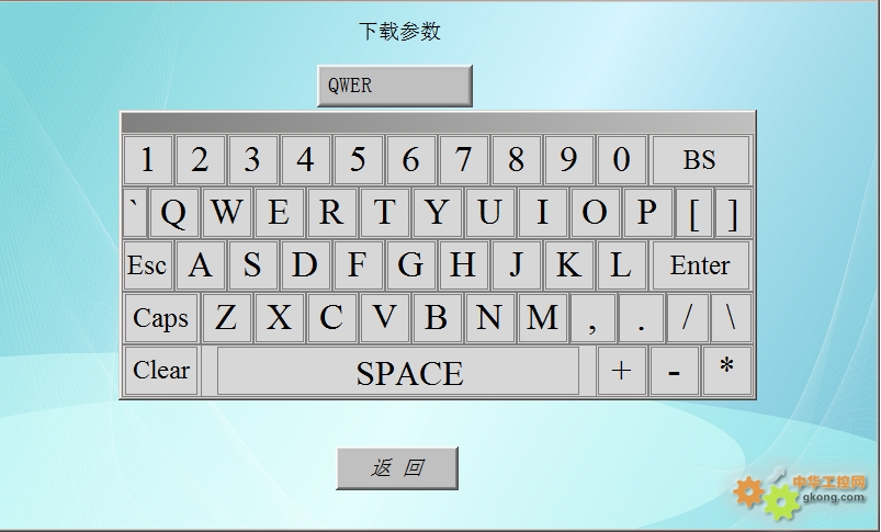

//macro_DownData
//下载配方到PLC
//使用本地配方时由触摸屏下载到PLC
//本地配方保存在RW100开如每25个字为一个配方限制1000组数据
//远程配方:由触摸屏将数据打包传送到PLC
//由PLC发送数据到组态软件本例由WINCC处理后将配方数据传送到PLC

16-10-21 11:39
触摸屏介面
16-10-21 11:42
16-10-21 11:43
下载参数页面
16-10-21 12:00
