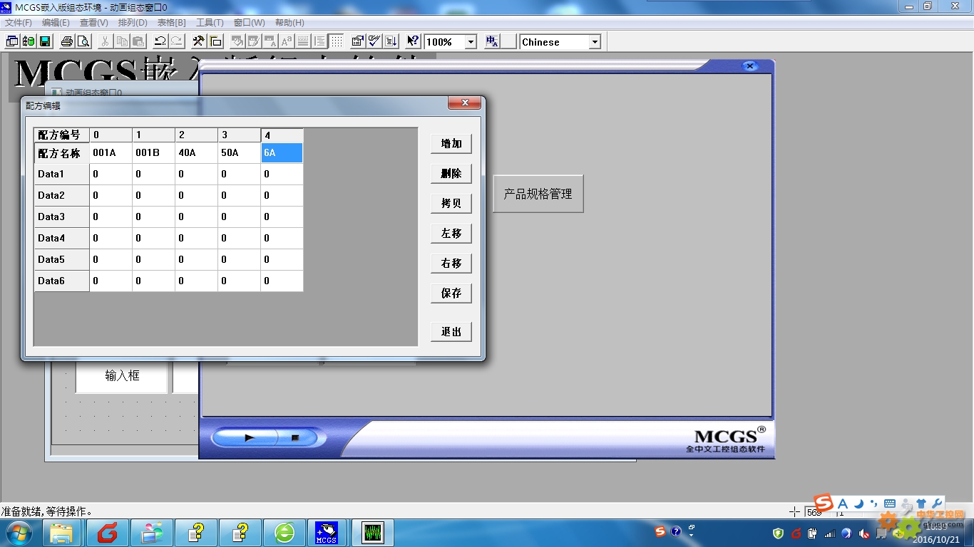

不是我  我上需要客户可以点击一个按钮“添加新规格”,然后就出现新规格名称填写项,新规格对应参数填写项若干。这样的功能。我在昆仑通泰上有看到过。想问问 其他家屏有没有这样的功能。

类似这的操作

引用 sankyo_feng 在 2016/10/21 8:35:53 发言【内容省略】
宏指令太高端,一时半会掌握不了啊。

引用 cfm6662008 在 2016/10/20 20:56:08 发言【内容省略】
是的,但是我看维纶的话做起来比较麻烦啊。信捷的好像也实现不了,proface的没看懂。

配方也不能无限制的添加,要和存储空间校对。在存储空间足够的条件下可以做好空配方区,只待添加名称和数据内容,很好实现!

用过 WinCC应该可以实现你想要的功能

用宏指令自已编吧;

引用 jtzhang333 在 2016/10/21 16:35:16 发言【内容省略】
这个海泰克、威纶、三菱都可以,我做过

西门子新款HMI产品:精简系列、精智系列触摸屏都有配方控件支持控制工艺配方功能。
如果熟悉HMI项目组态也可以自定义配方画面和实现配方功能。
