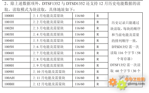

有个项目用到的电能表有历史月电能的记录,但是只能块读取,要一次读取116个字节的数据。以前没有遇到过这种情况,不知道MCGS能否实现块读取功能

表是modbusrtu通讯的 就是其中这一部分历史数据是块读取,不知道怎么实现 其他的寄存器地址都能正常读取

通讯格式在5楼,这种怎么实现
