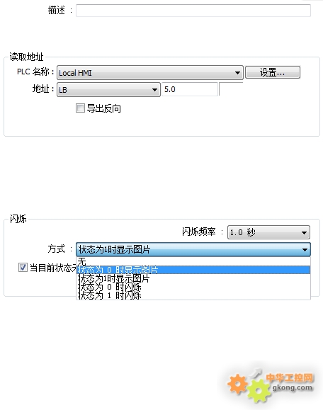

在使用EB8000 当一个状态位为 1的时候 图片开始闪烁
但是 状态位为0 的时候 图片是显示的
我现在想改成 状态位为 0的 时候 不显示
状态位为1的时候 图片闪烁
应该怎么去设置呢
麻烦各位支支招

上面四种功能都试过 还是不行

在安全内设置0态不显示就可以了。

在安全设置里启用生效,或者把图片状态0删掉。

能不能说清楚一点 有点听不懂

好的 谢谢 已经解决
