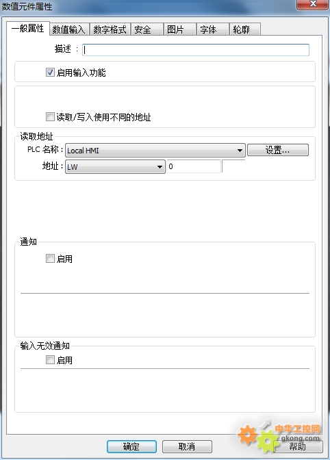

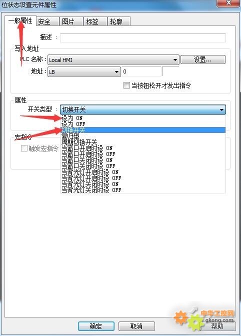

EB8000的位状态属性设置成为ON 就可以显示出来, 设置成切换开光就显示不出来
数值原件也显示不出来
叫朋友用他的软件打开后可以显示

把他导出来成MTP文件 给别人的电脑就可以显示正常
16-10-02 20:08
2楼
小明真聪明
解决了。。。 翻了两百多个帖子 终于找到答案了 把酷狗关了后就可以显示 关于这个问题很多人会,但是解决的帖子的很少
