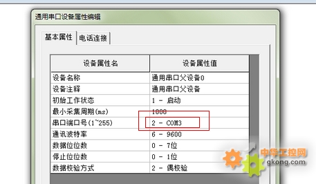

一般来说通讯不上,线的问题可能性比较大。
USB线的驱动安装了没,参数设置有没有问题。
16-09-27 15:38
11楼
caojie0723
7062KX只有2个com口,所以你选com3会出现初始化失败的。
模拟运行时你电脑有com3口所以是可以连接上的
16-09-27 16:56
12楼
ZCMY
呵呵;TPC7062屏上与PLC的通讯只有一个9针的接口,这个接口集成了COM1(RS232)及COM2(RS485);
至于COM3及COM4是需要扩展出来的;
