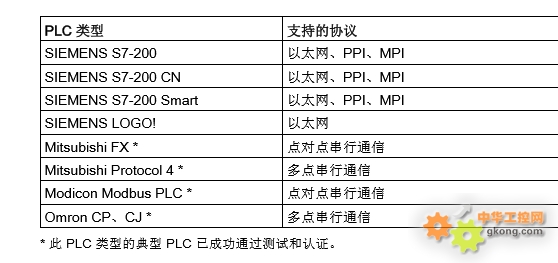

PLC 类型 支持的协议 SIEMENS S7-200 以太网、PPI、MPI SIEMENS S7-200 CN 以太网、PPI、MPI SIEMENS S7-200 Smart 以太网、PPI、MPI SIEMENS LOGO! 以太网 Mitsubishi FX * 点对点串行通信 Mitsubishi Protocol 4 * 多点串行通信 Modicon Modbus PLC * 点对点串行通信 Omron CP、CJ * 多点串行通信
这个1000ie V3可以与 Modicon Modbus PLC通讯,那么是否可以与具有modbus RTU格式的运动控制器通讯呢?
16-08-27 13:57
16-08-27 13:58
支持modicon的,可以试试modbus了
