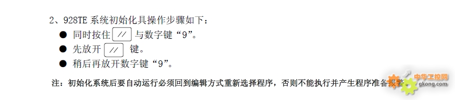

如果还是会出现这种问题做一次系统初始化。

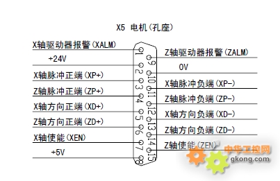

我想可能是我描述不够清楚,我上面的代码输入后的现象就是电机不停地在(0,0)和(100,100)之间往复运动,即使按照您所说的,加上G0 X0 Z0,现象也是一样的,问题出现在他往复运动这里,我希望两个电机一直正转,电机不往回走。

您好,您所说的系统初始化跟我的问题无关。数控系统本来就是正常的,可以工作的,只是我为了实现问题描述中的功能,不知道如何编程而已。感谢

把方向信号线去掉就行了,电机就一直往一个方向转。
