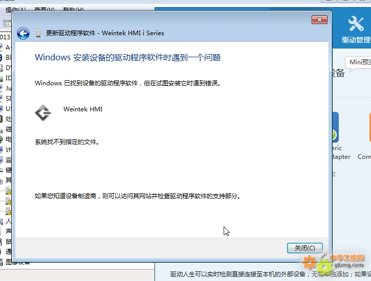

这个电脑,维纶通的驱动怎么就安装不了呢,我不想重装系统,怎么才能修复呢,大家有没有碰到过,电脑系统的问题,导致驱动老是没法安装,其他电脑驱动一下就安装上了,我自动安装不行,手动安装也不行,电脑可以找到驱动文件,但是就是安装不上。。。。烦死了。。其他的电脑找到驱动文件,一下就安装好了,这个电脑就提示系统找不到指定的文件,怎么办呢?

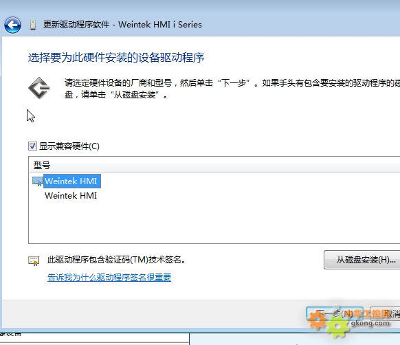

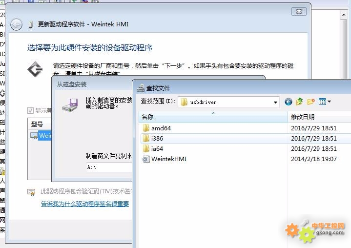

磁盘安装找到驱动文件安装也不行,哪位大师知道怎么解决这个问题,电脑系统重装的话,所有的编程软件,全部得重新安装,麻烦了

文件拷贝到对应的下面试试

下个驱动人生之类的软件,插上usb口,让驱动人生检测并装驱动。

应该是和操作系的版本有关系,是WIN764位旗舰版?

是不是驱动属于32位(老式编程软件自带),但是操作系统为64位?

都试了没办法,重装系统了,好了。
