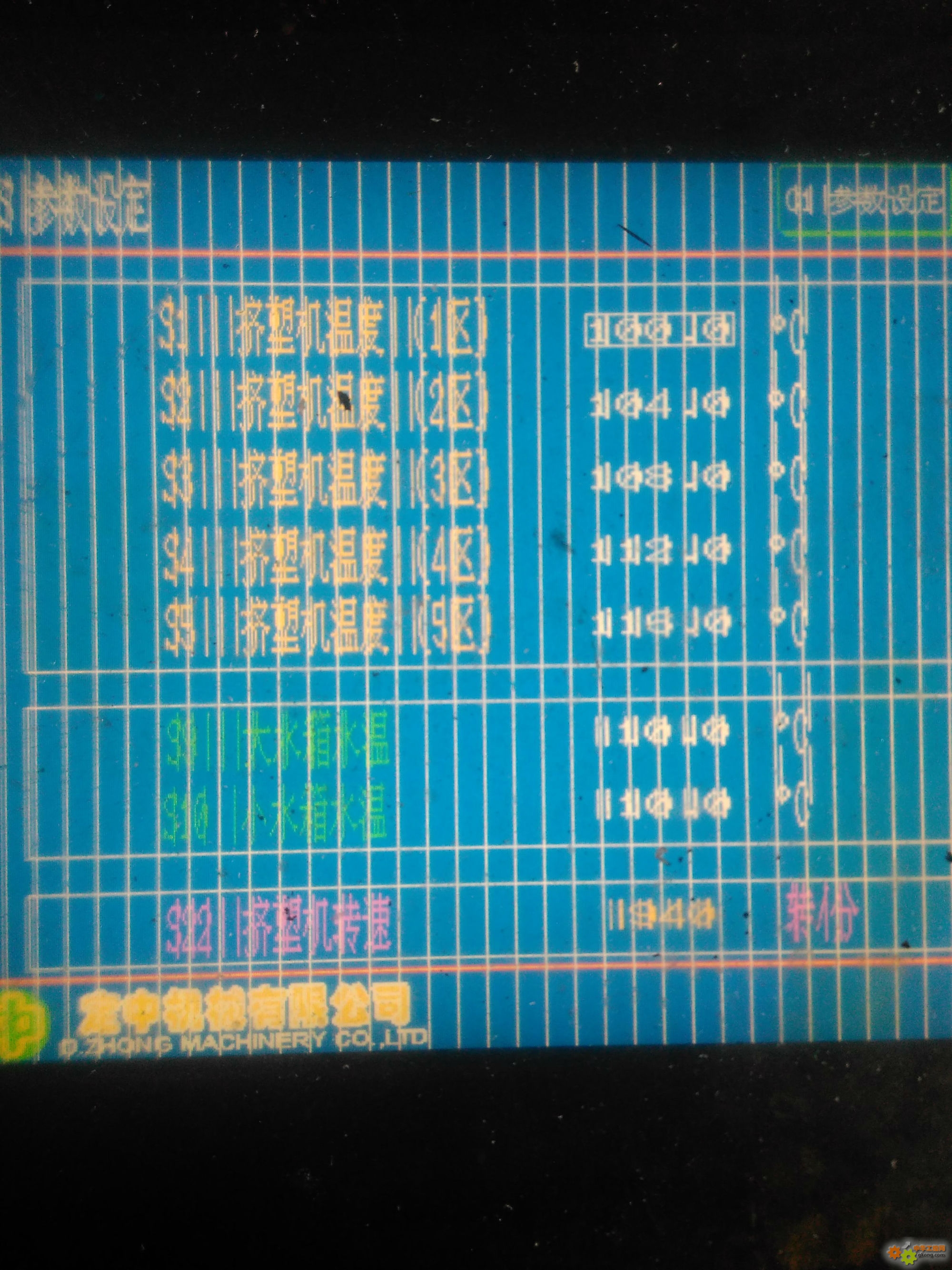

我们的这个触摸屏是怎么了?怎么会这样啊?是哪里要坏了?
16-01-13 15:33
1楼
yanwen0227
出现了竖条是怎么回事啊?
16-01-13 15:33
2楼
cfg168
见过家用电脑的显示器花屏的现象吗?就是内部的液晶面板故障,或者排线接触不良的故障,估计很难修复。
跟领导汇报吧,服役了N年的触摸屏挂了,自身技术力量不足,花费资金委外维修。

kazefsh
排线的问题看看有没有接触不好

lsg1971
确实是屏快挂了

yejingmao
送回厂家维修或专业的修理店

ytleaderplc
液晶坏的可能性大

liuhuoaaa
应该是外屏的问题
