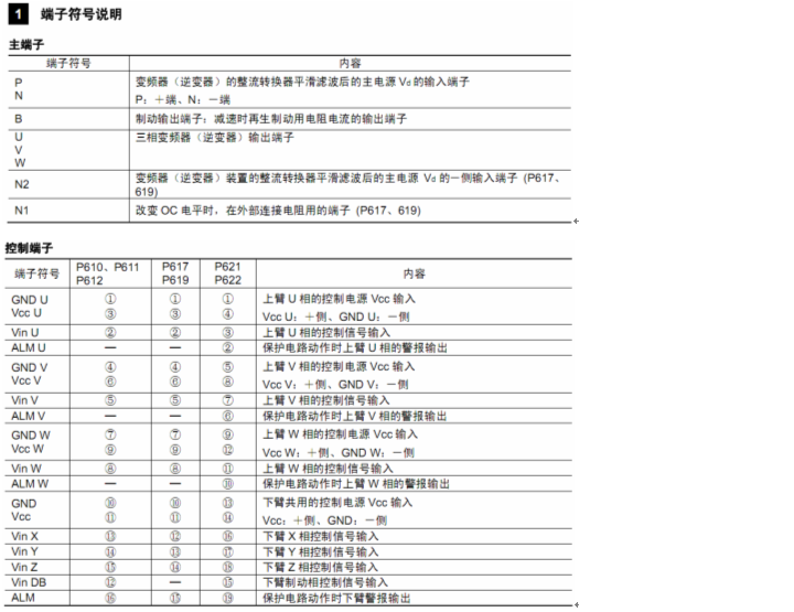

搜寻相关资料,看引脚标注功能。如表1 端子符合说明。

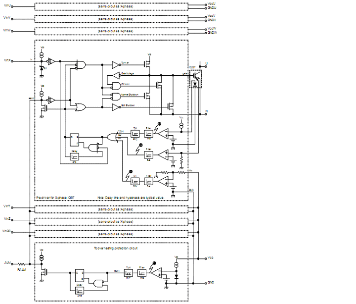

如图1 如果想研究一下原理电路框图,也不错。
查看大图
图1 IPM原理电路框图

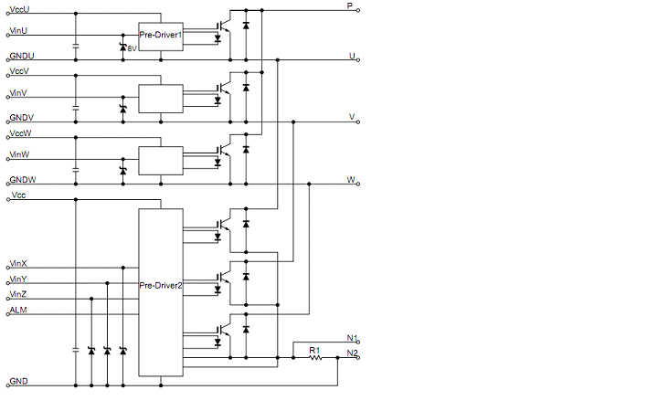

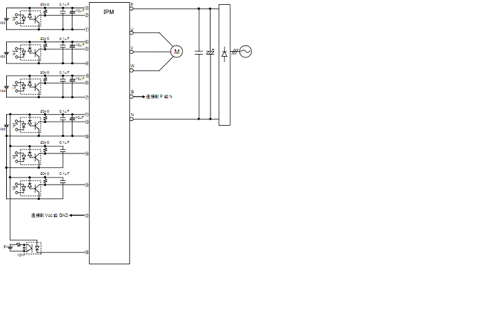

有点懒,不想研究它,光看端子图,关键是驱动电路的供电端子,脉冲输入端子,和所驱动的IGBT的C、E极,找到测量下手处,也就够了,重点看图二和表一,就成了。如何送入“人造脉冲”信号,看图3应用电路示例就有答案了。

图2 IPM功能电路框图

图3 IPM应用电路示例(制动单元内置型)

回到图2,若欲检测U相上臂IGBT是否良好,方法:
1、在驱动电路供电端VccU、GNDU加DC15V电源,注意电源极性不能上反。此时测P、U端子之间电阻为无穷大;
2、将脉冲端子VinU与GNDU短接一下,相当于输入了IGBT的开通信号,此时测P、U端之间的电阻变得很小,小于1kΩ,说明IGBT已经开通了;
3、测量就此结束。当然也可以狗尾续貂地测量一下IGBT是否受关断控制,由图2可知,其内部输入侧电路在VinU与GNDU之间,并联一只8V稳压二极管。此时将VccU端直接与VinU端短接有些不妥,当心烧掉内部稳压二极管!用一只(1kΩ~10kΩ以内的都行啊)电阻,短接一下VccU端与VinU端,再测P、U之间的电阻,又变为无穷大了。
如果测试IGBT开通时,能使P、U之间流通一定的电流,则测试效果会更佳,更准确一些。
重复以上1、2,或1、2、3,依次将六只IGBT一块儿测完,就完成任务。
