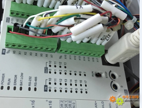

是这个白色的线是吧
15-12-31 18:10
现在我用CN3接SV台达PLC 接的232模式,RS232指示灯也亮了,说明有通讯上,但是用MODRW指令发脉冲也地址为H606,还是没有接收到脉冲,是不是   MOV H86 D1120 这指令有问题啊  ,这是485通讯啊,可以RS-232通讯用什么特殊寄存器呢
15-12-31 20:03
  MODRW K1 K10 H606 D100 K6   中的D100 我是用触摸屏来给脉冲的,
是不是 触摸屏也要跟PLC通讯
