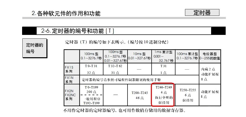

唉,倒不是钻牛角尖,主要是时间太短,想测一个数值。
刚开始接触PLC,发现这里面还是很多奥妙的,以前做单片机编程,老用单片机的思维想PLC,总碰壁

T246计时了,还是没有计时;具体什么现象。

T200以上的计时器,有10mS与1mS脉冲,但是程序扫描还需要时间呢!

16楼
scopesharp
没计时,强迫能计一次

17楼
scopesharp
看的是蔡杏山的书,竟然没标明执行中断保持用

18楼
zhyi0214
scopesharp
在 2015/12/15 8:39:03 发言
【内容省略】
别相信那些稀奇古怪的书,就去三菱官网下载手册,最官方的了,书都是从手册上抄录的

19楼
bnnyygy
这个是FX3U的:
100ms T0~T191 192点0.1~3,276.7秒
[子程序、中断子程序用] T192~T199 8点0.1~3,276.7秒
10ms T200~T245 46点0.01~327.67秒
1ms累计型T246~T249 4点0.001~32.767秒
100ms累计型T250~T255 6点0.1~3,276.7秒
1ms T256~T511 256点0.001~32.767秒
今天想输出脉冲,晶体管的PLC,最开始用的T246,始终不行,上班翻手册。。。居然是累计的,
换成T256后解决。。。
还以为是时间太短(0.00XS),反应不过来呢。。在公司模拟,Y0脉冲输出是可以了(LD Y0 OUT C1 K333)测试可以计数。没上机实际测试了。。
我也是学习,直接看硬件手册+编程手册就行了。教材这些都是抄的,最多详解一点而已。。
