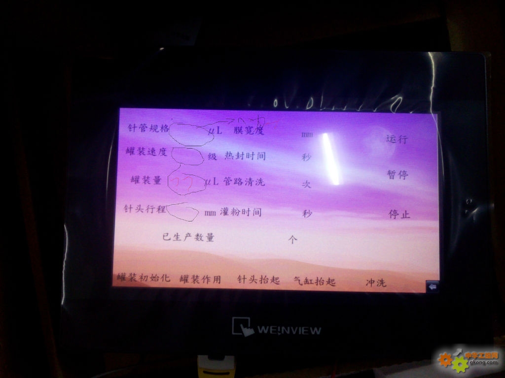

自己离线模拟就很好,为什么一下载下去就不能正常显示部件了呢,只显示文字,如图

屏没有连接PLC就是这样了。

哈哈,你选择的型号不对。

1楼说得对,没有与PLC连接上就是这样子的!

楼主连接PLC试试啊

因为那些元件用了PLC的地址,但又没有和PLC链接。

只有与PLC通讯上了才能显示出来的,你没有连PLC,当然也就没有显示;

选择好PLC的型号,进行联机,再试试。

通讯没连上 或者地址不对?

也有可能没有图片了。
