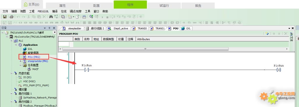

关于施耐德M218的SFC编程有不解的地方:当Trans为TIMER触发后,该TIMER不会自动清零,Trans也一直保持,这样就会使得第二次执行SFC时,一直往下跳转。示例如下:
1)程序结构
2)两段POU内容
3) SFC段的ACTION、TRANS片段
a)ACTION0\TRANS0
b)ACTION1\TRANS1
4)首次仿真
5)执行1次以后
不知道为何动作步离开后,相应的转移条件还是一直动作?施耐德手册没有找到详细的解释,恳请知道原因的同行指点下,多谢!

不要用定时器去做跳步程序,非要用的话,把定时器放到SFC外面的主程序中就OK了。

这两天忙其它事,你说的是个办法,但如果做到其它POU的话,定时器要定义成全局变量了。改天我试看看,谢谢!
15-09-02 22:11
不是是个办法,这是唯一的办法,你要想在SFC内用定时器和计数器就得这样
15-09-03 09:44
我对你讲,你不要不要当这是欧姆龙PLC,这可是施耐德PLC,这款机子本来就有问题,有一个解决办法,但是这个办法有着%之几的误动作,我也没有办法,这个机子施耐德售后我也问过,不行的。而且机子经常在程序没有问题的情况下,会偶发性的有怪异的动作。
直接在步里面编程不用标志位,然后用相应的TRANS来切断上个步。这样下个步就能正常动作。但是有着%之几的误动作
。最保险的做法是在要出这个步时,直接切断这个步(用个点切断后才进入下个步)
