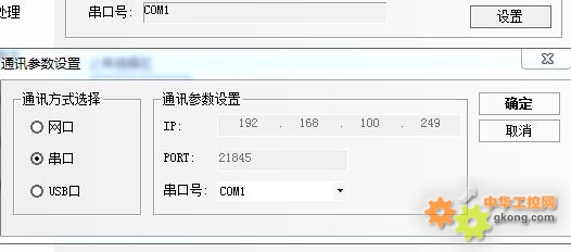

谢谢老师的帮忙!是的是人机的触摸屏,型号是MT510T,我想看看现在触摸屏里面的程序怎么办啊,pc端用怎么设置啊?
15-03-17 19:05
不好意思,是人机的触摸屏,现在机器里面有程序的,我就是想添加一个连锁的点,但是不知道怎么连接,怎么调出机器里的程序。
15-03-17 19:07

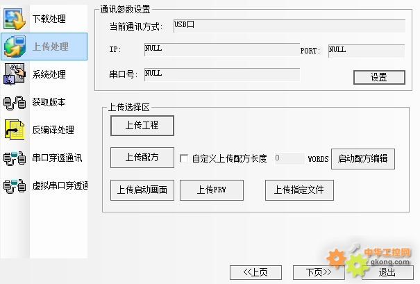

要有原画面哦,看看能不能上载上来
15-03-17 19:46
upload
反编译。
没有加密的情况下

这个软件没用过,你看看有没有和这个相似的画面,打开在上传设置里面用串口,设置成连接通讯线显示的串口号。
(在设备管理看看)
先试试能不能上载,如果可以的话,再进行反编译。

MT510是没有USB口的,当然更没有LAN口,下载只能用RS232接口;
