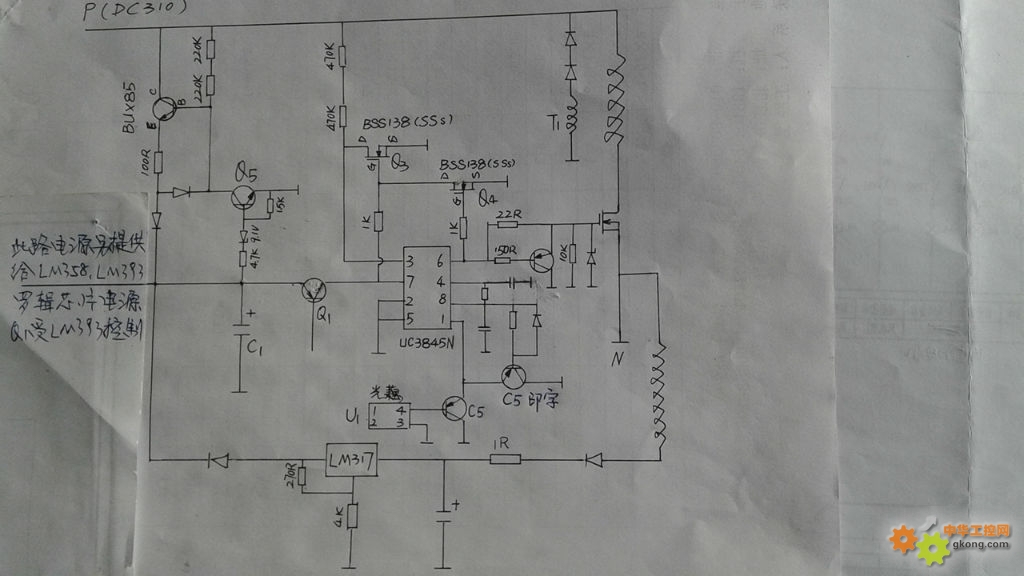

首先谢谢sbkkan提供的宝贵经验,图中UC3845N 4 8脚贴片电容出现在8脚错了应该是4脚,这点确实错了,LM317的2个电阻R2是4K,电阻R1是270R核对无误,Vout算出来19.7V,电解电容C1这个电源除了经Q1提供3845N 7脚电源外还提供给4个运放2个逻辑IC,这几个IC反过来控制Q1通断,在电源故障初期测的C1电压为13V,这个确实解释不通。UC3845的3脚电路就是这样子,2个SOT23封装印记为SSs我图中标注BSS138(印记J1),不管怎么说你是用心了,由衷表示感谢!

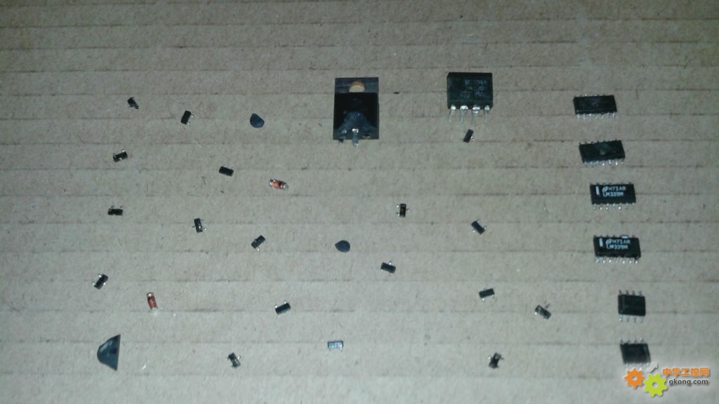

想说爱你也不是件容易的事!我只是轻轻触碰一下你的脚,你就躺下一大片!事后我付出了1522元的钞票,还反省15天。。。

如果SOT23封装印字SS s 是耗尽型场效应管的话3,6脚这种形式还是没有错的。
15-01-13 13:52
14楼
lf2039952
T1和2个二极管的作用是不是类似与在场效应管的D S极并二极管电阻电容电路用来保护场效应管的吧

刚才看了UC2845的芯片资料,1脚是comp,已经是误差放大器输出端了,2脚FB接地后1脚是能输出电压的,上面回帖错误,这样1脚的电路完全正确。
SS就是BSS138,这个不会错,但是不是耗尽型的,是增强型MOS。1K电阻和结电容形成的RC延时常识很小,对于23khz左右的脉冲来说延迟时间太小,这里还是看不懂。要是时间常数大一点,这个电路也是可以工作的。
总的来说1脚和3脚是共同来控制6脚输出的脉冲宽度。

我核对一下3脚电路没有出入,我就用你说的时间差去理解了,只要Q4处在放大状态不导通电源不会间歇起震。佩服你的勇气!这样的风险题高手大多是绕道的,顶你。这款电源修好我也是搁着,为什么投入这么多精力不光是这款电源3000多,更大的原因就在于它的电路跟书上的区别很多,也可以说完全不一样,对于拓宽视野加深认识很有帮助。最后希望技术论坛有更多的老师象sbkkan老师一样乐于助人。
