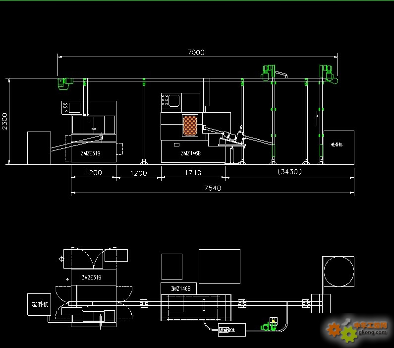

从图上看,工件各道序加工都是输送链传送的,楼主介绍一下。
引用 msbo-001 在 2014/12/18 12:40:18 发言【内容省略】
14-12-18 13:36
引用 D1003 在 2014/12/18 13:36:13 发言【内容省略】
轴承放进进料机上边,从进料机进入第一台提升机,然后水平输送,到从第一台机床正上方滑下去,进入第一台机床,加工完后滑出,进入提升机,然后水平输送,就这样依次进入后边的机床
