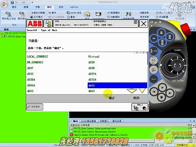

小弟没有积分,还是菜鸟一枚,好不容易装上软件试学,又遇到棘手问题,望大侠相助!!!
我遇到的问题Type of Unit怎么才能显示d651、d653、.。。。这些外扩的模块,刚刚接触ABB机器人愁死了!!!
小弟在这跪谢了,再次希望大侠相助!!

robotstudio
ABB公司机器人模拟软件,没有授权离线仿真等功能会受限,但仍可以和控制器连接读取并保存程序。

如果只是想在单元类型显示651或者652的话 点击主菜单ABB-配置-unit-添加-双击“type of unit”就可以选择651,652了
