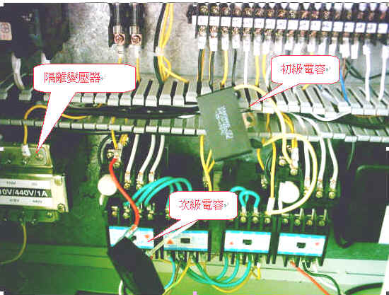

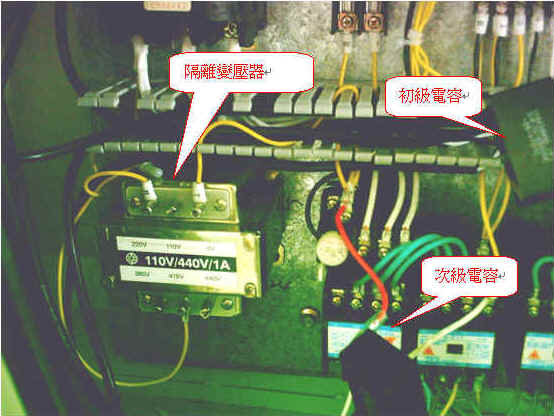

個人經驗上述先進說得都對; 但卻沒真正講到重點,
加隔離變壓器如果以隔離角度看好像也不需要, 為什麼 ?
      因為現在PLC如果漏電大概也過不了安檢,
      如果說是隔離突波, 哪我們也要分析一下變壓器構造,
      變壓器是初級跟次級捲包一起(當然也有分開繞, 但體積是混繞的 二倍 )因此突波根本不走線圈互感模式, 而是藉由線圈間電容感應過來 ( 突波頻率均比市電頻率大很多, 高頻跟高壓是走電線表面 ( 電流集膚效應 ) ), 而且 PLC 的 電源絕對會加裝突波吸收器, 理應能足夠吸收突波.
      因此  到底為什麼 要加裝隔離變壓器 ?  其真正目的只有一個  << 補相  >> .
      什麼 叫 << 補相 >> ?   原因是因為一般工廠馬達負載過多, 造成電源相位嚴重失調 ( 電流跟電壓相位 ) 因此在電源導線上會行成很多因為電機特性不同而造成的 諧波  干擾, 這個諧波頻率均比市電頻率大很多, 也因 電流集膚效應 走電線表面 ; 因此亦會用線圈電容穿透過來,  說實在很難有效預防與消除, 就算您加上濾波器也很難消除. 其實消除高頻諧波很容易, 因為他在導線上能量不大; 用濾波器既可消除. 但低頻諧波能量特大非常麻煩, 最快方式就是用隔離變壓器在並聯一顆電容器  利用變壓器與電容諧震在50Hz左右 ( 台灣為 60Hz ). 根據電器原理  並聯諧震  只會反出主頻率,  其他會被消化掉.
      21樓兄  您說的 沒錯, 很多日本先進他們都裝; 但由於我們的直視角度過於激情常常沒見到真理, 日本人也絕對不會告訴你為什麼, 您在找找他們隔離變壓器周圍會並聯電容器, 或是變壓器長的 不太依樣 ( 他們利用現圈繞法共震 ).
      說到最後, 我給大家一個建議 , 您買一顆 2A 的 隔離變壓器 ( 只給PLC用 )您再初極跟次級均並加一 3uf/630V 電容, 大概既可, 至於因為您買變壓器是否能與電容取得好特性您就必須用示波器看囉.  你如果這樣加  保證您的 PLC 入力電源乾淨無比.
      謝謝支持 ...........
參考圖片
