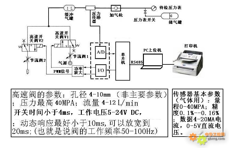

主题:想知道哪里有气体用高速开关阀(电磁阀),进行压力控制

气压压力好象没有那么高?特殊应用?

xtzjl1964
用于检测燃气汽车压力瓶的压力,实际上就是40MPA

只要仪表风压差足够大就可以实现高速控制。
