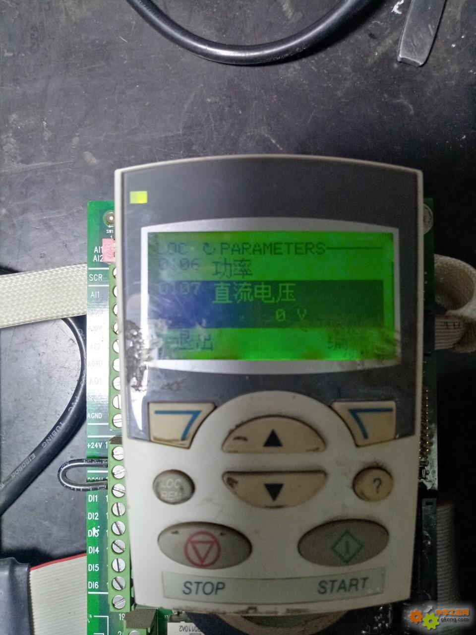

13楼
13803202103
我也遇到同样问题,单独用检修电源给他供电530v,显示直流0v
24-04-12 16:56
14楼
13803202103
abb-510变频器直流检查到底是如何检测的?按启动报未准备好,我想单独测一下控制板,不带主回路,如何才能把它启动起来,求高手指点一下
24-04-12 17:02

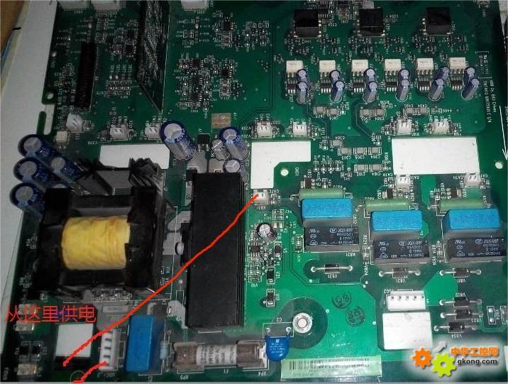

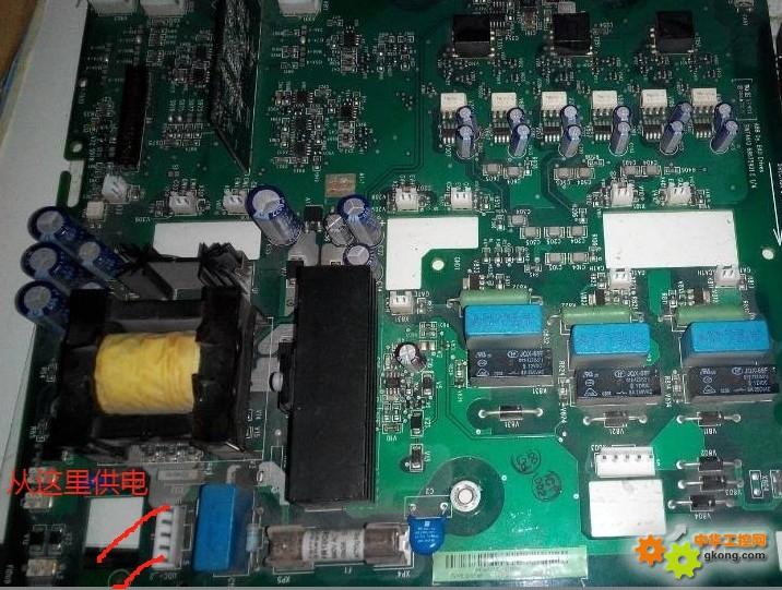

15楼
ym02c3
显示母线很简单,只需要这样连一根线即可。
24-04-13 10:44
16楼
13803202103
那个不是整流触发吗
24-04-13 13:18
17楼
dragon2153
整流触发的负极难道不是母线的正吗
24-04-13 18:34
18楼
13803202103
有检测部分的电路图吗?
24-04-22 14:18
19楼
zmdlfx
可控硅触发端口K端在可控硅内部是与直流母线+相连的(单板测试需要将此用线短接至DC+供电端 )
经过电阻串联降压后至A3运放 (V20 C48 R48 A3)
24-04-23 11:49
