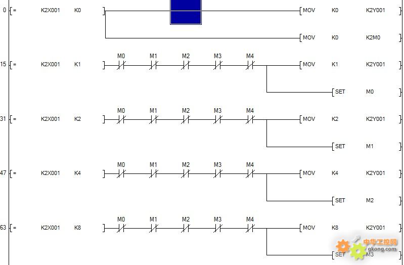

sankyo_feng
看是简单的东西,暗藏玄机!
最后修改:
2014/5/13 8:23:24
14-05-12 16:48
11楼
sankyo_feng
多占用了3个X点
最后修改:
2014/5/12 17:06:30

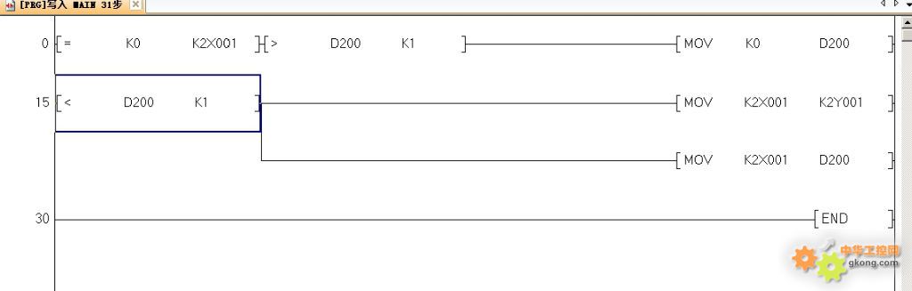

12楼
wgtk_2104433
,完全正确
14-05-13 08:42

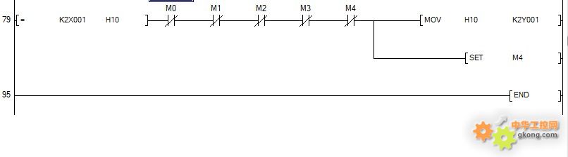

sankyo_feng
这个程序好像不行哦
14-05-19 20:27
15楼
sankyo_feng
程序好像不行哦,我模拟了一下,X信号所有都OFF后,Y不能变回OFF.
14-05-19 20:31
16楼
991808412
SET 指令不太好吧 貌似不能实现最后的控制要求
考虑换成Y的自锁点,然后输出M线圈
14-05-19 21:39
17楼
sankyo_feng
我写的程序模拟过,可以满足要求!
