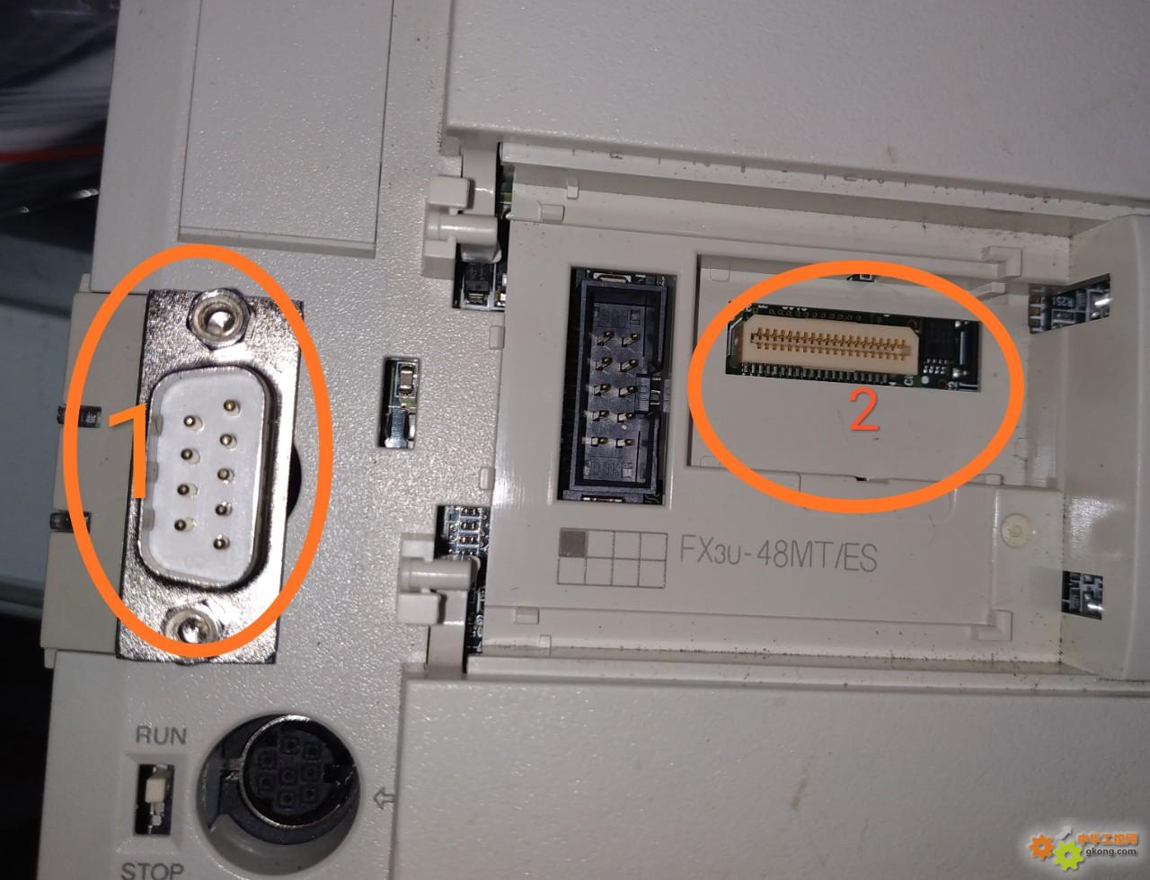

没买错,只是安装的位置不对;
BD板要安装在1的位置;
2的位置是安存贮卡用的;
