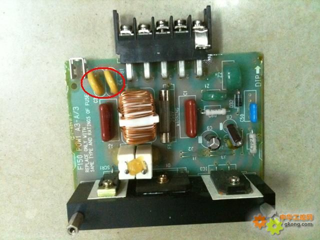

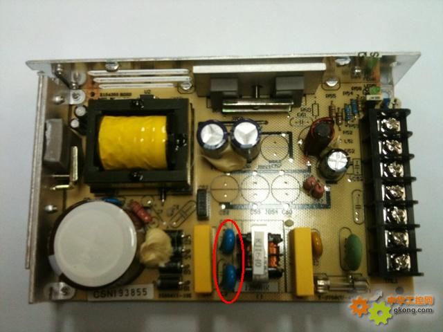

我认为,不麻手的并非是将那二个电容去掉,而是厂家为了降低成本,“偷工减料”“以次充好”产品质量不过硬。
就我现在实验的这个开关电源,是1995年生产,绝不麻手,即便是手是湿的也不麻手,特意拆开看,二个对地(与外壳联在一起)电容是4700的。
这是1995年产品,其中的一块板(有时为了要DC220V就将它拆下来),150w,已经停产。
这是现在产品,也是150w,此产品整个只有一块板,体积只是上边的1/2,电路也简单了,遇到过麻手产品。
这二款产品均出自同一家公司。

但凡我用的开关电源,买回后接上零线火线并接地,用试电笔测外壳氖泡都是发亮的,但用手摸没有发麻的感觉,这是正常现象吗?

如果制造厂商使用的是货真价实的安规电容,安全上是不会有问题的,但如果使用普通的高压瓷片电容,呵呵
12-11-09 18:37
很正常 不是漏电  你接地不好  接地就好了  开关电源都是这样 热地和冷地有安规电容对地
12-11-09 20:11
现在开关电源的拓扑结构都差不多  看过质量不错的电源不接地也是能测试到感应电的   但是不会麻人。
12-11-09 20:23
开关电源一次电源和二次电源接地部分分热地和冷地,热地的地有可能带电(要看你是怎么接交流电源的),它们地之间是通过电阻电容相连的,那开关电源地带电就不奇怪了。
12-11-10 09:36
应该是开关电源电路有关,正常应该不是这样,我用明伟的
12-11-10 13:55
我们是使用者,不管电源是否漏电确保接地是好的,才能达到安全。地线接上要检查是否真正接地。
