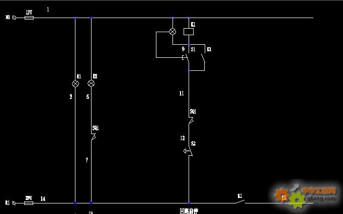

主题:【话题】新手的电气原理图,老大说有三处错误 (20111014)

上次上海一家自动化公司给我们的图纸根本就看不懂,说明了一点,按标准画图的真的太少了。

楼主,虽然说按钮是带指示灯的,但也没看有这么画的。

第一张图 接触器上要加空开 随便看看

第一张图,感觉接来接去,没有换向吗?还是原线引出的啊

线号要以继电器线圈或指示灯等元件分开,一面用单号,一面用双号。

一个字”乱“好好改改,重画算了

问了老大,老大说星三角电机U2 V2 W2 位置不对,PE不能接到控制回路中,K1 那块应该放在下面,星三角的电机应该给个保护装置,熔断器或断路器。还有滚台两字也写错了,星三角控制回路那灯按了就亮了,不能正确显示电机的启动,还有熔断器只要一个等等啊,画的也不漂亮,对了问下线号该怎样标才好,还有我问下时间继电器改选哪种型号,时间怎么调
