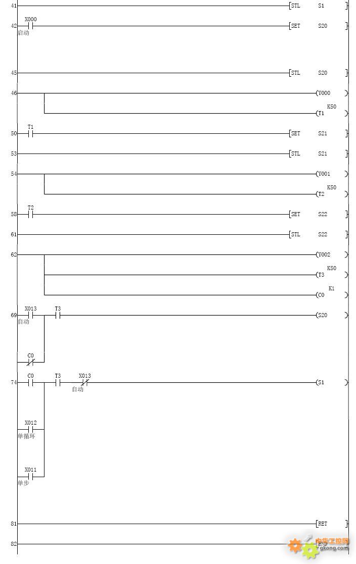

自动程序块
12-02-03 20:28
11楼
dod.think
坦白的讲
我仍然感到有很多不完善的地方
但是又没有一个更好的思路
请高手指正
12-02-03 20:30
