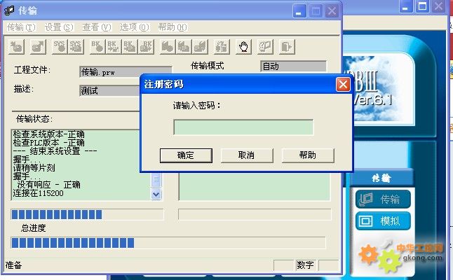

主题:GP 的编程软件PB3 需要注册码?

这个应该是屏设置了密码吧。
用的时候没出现过这样的情况,也不确定。帮你顶下。
10-08-22 18:43
13楼
风之力
这个是之前传输到GP程序里设置了密码。
你可以进OFFLINE模式把GP内存格式化来解决问题。
